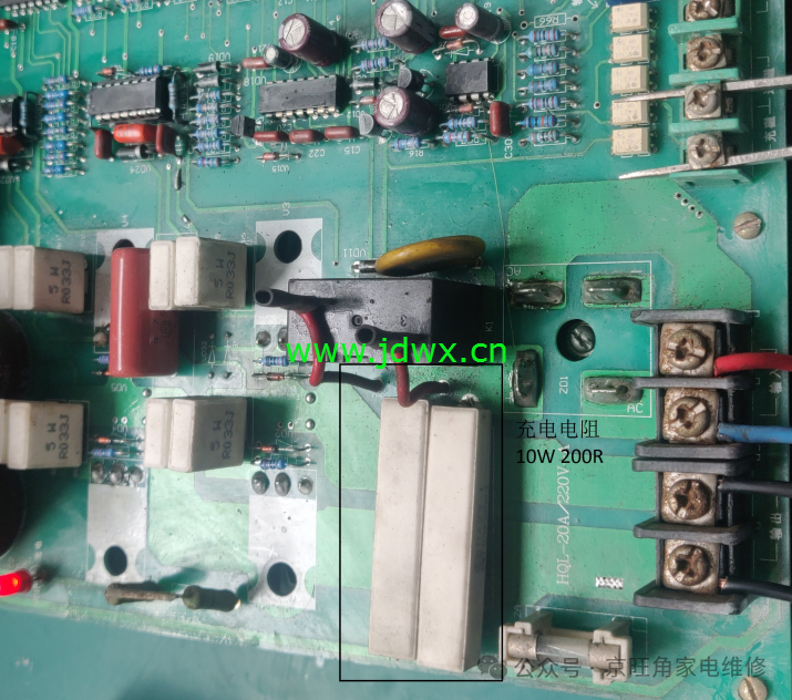

例1:上电后,继电器K1不断地重复吸合/断开的动作。
分析检修:测量H桥电路中300V储能电容两端,无电压,顺路检查,发现两只200Ω/10W 的充电电阻(位号均为R2)已开路。用两只300Ω充电电阻代换后(如图1所示),上电测试空载输出为DC 16V,继电器K1不再出现反复吸合/断开的声音。用灯泡作为假负载后,再短接充磁控制端,灯泡亮,调节电路板上可调电阻RP1的输出电压,灯泡有亮、暗变化,说明故障已排除。
提示:上电后,继电器K1不断地重复吸合/断开的动作,是HQL-20A/220V-A型电磁吸盘专用充/退磁控器的通病。空载时,如果短接充磁控制端时,出现红灯闪、无输出,正常时需要先接入负载,再短接充磁控制端启动,绿色震荡指示灯会出现有规律地闪烁。
