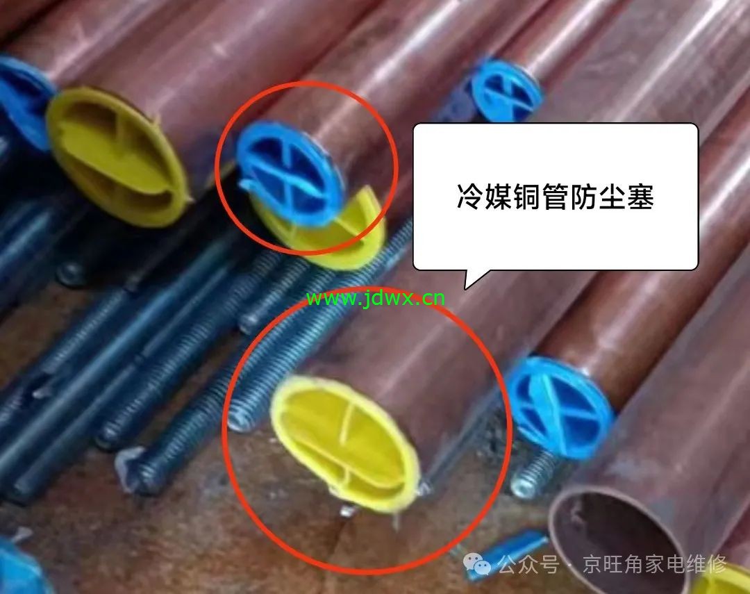

是什么原因导致压缩机1吸气不流畅呢?放光冷媒,焊开压缩机1低压吸气管。在焊开吸气管瞬间,大量冷冻油随着气体喷出(因吸气管焊接后高温,冒出浓烟),察看压缩机1低压吸气口,发现有绿色的塑料颗粒堵在吸气口发金属过滤网上,并未完全堵死,如图1所示。
追根溯源,上述塑料来自铜管防尘塞安装空调时忘记取下防尘塞(如图2所示焊接时防尘塞融化成颗粒进入制冷系统,所以导致个别内机由于膨胀阀堵,最后到达压缩机吸气口,因为有过滤网,被拦了下来。清除压缩机1吸气口内塑料后重新焊接,并抽真空加冷媒,上电试机时却发现压缩机状态反过来了压缩机1排气温度74℃,压缩机2排气温度100℃,系统低压压力为1.1MPa高压压力为2.8MPa冷媒高低压压力接近正常值),看来系统内还有塑料颗粒,并且堵塞点在压缩机2的低压吸气管中。焊开了压缩机2低压吸气口,发现绿色塑料颗粒(正常应如图3所示)
