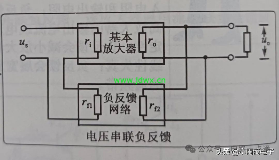

一个反馈放大器包括两个部分,一个是基本放大器,另一个是反馈网络。反馈放大器具有三个特点:第一,它的净输入信号是信号源与反馈信号叠加后的结果,而不仅仅由信号源单方面提供;第二,它的输出信号在送至负载的同时,还要取出一部分回送到放大器的输入端;第三,基本放大器与反馈网络首尾相连,构成环状,常称反馈环。反馈的分类根据反馈信号是交流还是直流来分,可分为直流反馈和交流反馈根据反馈性质来分,可分为正反馈和负反馈。如果反馈信号与来自信号源的信号极性(即相位)相同,叠加后所得的净输入信号是二者之和,这种反馈称为正反馈根据反馈信号取自电压还是电流来分,可分为电压反馈和电流反馈。根据反馈网络与输入端的连接方式来分,可分为串联反馈和并联反馈。
反馈的判断1.采用瞬间极性法可以方便地判断出是正反馈还是负反馈。2.将输出端短路(对地短路),若反馈信号消失,则为电压反馈;若反馈信号依然存在,则为电流反馈。3.将输入端短路(对地短路),若反馈信号消失,则为并联反馈,若反馈信号依然存在,则为串联反馈。负反馈的影响1.电路放大倍数降低2.对输入输出电阻影响2.1 电流串联反馈,输入电阻大,输出电阻大。
2.2 电压串联反馈,输入电阻增大,输出电阻减少
2.3电流并联反馈,输入电阻减少,输出电阻增大
2.4电压并联反馈,输入电阻减小,输出电阻减小

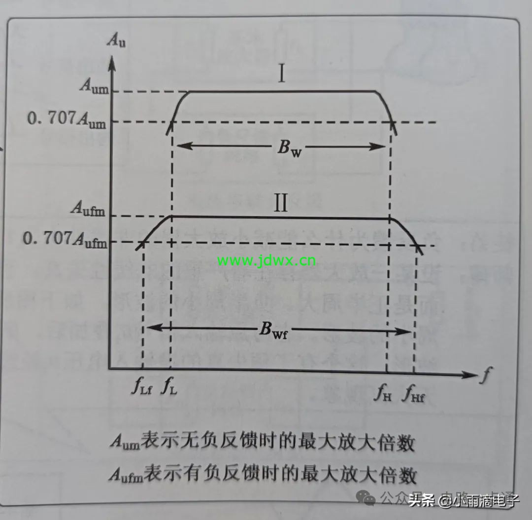

3. 负反馈能减少非线性失真4.负反馈能展宽通频带
