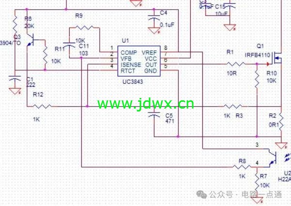

开关电源芯片有很多,以最常见的芯片UC3842为主,讲一下在什么情况下容易损坏。电源芯片是开关电源的核心部件,正常工作不容易损坏,只有在开关MOS击穿的和检流电阻烧毁情况下才会损坏,往往由于灌入高电压,大电流。
在 正常情况下,开关电源芯片内部电路正常工作,各引脚会有不同的电压,我们可以检测各引脚电压就可以知道芯片是否正常工作。7脚是开关芯片的电源引脚,第一步检测7脚电源是否有电压,正常应该大于10.6V,该电压是给芯片内部提供供电的,如果没有电压,芯片是不能工作的。第二步如果7脚有电压,电源还未工作,这时应该测量8脚电压,8脚是开关电源芯片内部输出稳定的参考电压5V,给芯片外部元件供电。如果没有5V参考电压,说明开关芯片已经损坏。第三步,如果8脚有5V参考电压,电源还没有正常工作,这时我们应该测量4脚锯齿波,正常应该有连续的锯齿波,当没有锯齿波,我们应该测量电阻和电容是否正常,在实际维修中,遇到过电容失效的情况。第四步,在4脚有锯齿波的时候,电源还是没有工作,还要测量3脚电压,正常应该低于1V开关芯片才可以正常工作,如果电压高于1V,芯片处于过流保护状态,此时应该检查检流电阻是否开路。经过上述几步电源基本可以正常工作,还有可能会有电压不稳的可能,要检测稳压电路及2脚电压,我们下节继续,别走开下节更精彩。

UC3842的3脚电压,正常应该低于1V开关芯片才可以正常工作,如果电压高于1V,芯片处于过流保护状态,3脚波形也是锯齿波。
