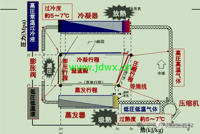

压力和温度是制冷循环系统中两个至关重要的物理量,它们之间存在着紧密的联系,共同决定了制冷系统的性能和效率。压力的概念压力是指单位面积上所承受的垂直作用力,常用单位包括帕斯卡(Pa)、巴(bar)和兆帕(MPa)。在制冷循环中,压力的变化直接影响制冷剂的状态转换(如气态到液态,反之亦然),从而控制热量的吸收和释放过程。
压力与温度的关系
  • 蒸发压力与蒸发温度:制冷剂在蒸发器中吸收热量从液态转变为气态,这一过程伴随着压力的降低和温度的上升。但由于蒸发过程是在相对恒定的压力下进行,蒸发压力与蒸发温度存在一一对应关系,且可通过制冷剂的热力性质表查得。蒸发温度低,意味着制冷效果更好,但过低会增加能耗并可能导致蒸发不完全。
  • 冷凝压力与冷凝温度:在冷凝器中,制冷剂释放热量给外部环境,从气态转变为液态。冷凝过程在较高的压力下进行,冷凝压力与冷凝温度同样呈正相关。冷凝温度过高会导致系统效率下降,需要更多的能量来维持冷凝过程。
压力变化对制冷系统的影响
  • 吸气压力波动:低吸气压力通常意味着制冷剂供应不足、系统负荷低或膨胀阀调节不当,这会减少制冷量;相反,高吸气压力可能是因为制冷剂过量、系统负荷过大或压缩机效率低下,增加能耗并可能损坏压缩机。
  • 排气压力变化:排气压力升高,表明冷凝器散热不良或制冷剂量过多,导致压缩机工作负担加重,能耗增加;若排气压力降低,则可能是因为制冷剂量不足、系统负荷减轻或整个系统效率下降,影响制冷效果。
综上所述,制冷循环中压力和温度的精确控制是保证系统高效、稳定运行的关键。通过监测和调整这些参数,可以优化制冷效率,减少能耗,并延长设备寿命。在实际操作中,还需考虑管路阻力、膨胀阀调节、压缩机性能等多种因素对系统性能的影响。
