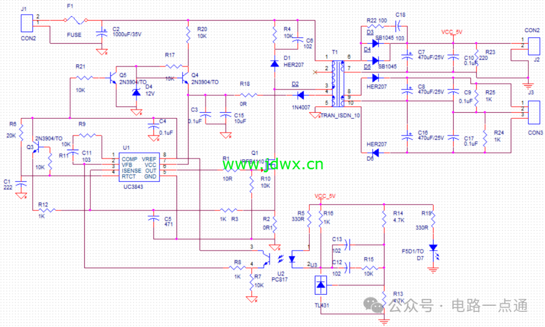

这节说说几个不容易损坏的电阻。带你分析开关电源每个元件的作用。
R23,R24,R25的作用?
在这么多年的电路维修中,基本没有见到过这几个电阻损坏,对这几个电阻的作用理解还是在制作开关电源的时候明白的,它们的作用就是假负载。假负载,对开关电源来说它是系统本身的一个负载,只要电源工作,它就会工作,那么为什么需要这几颗电阻呢?没有这几颗电阻又会怎么样呢?在没有假负载时,开关电源也可以工作,但是输出电压不稳定,电压偏高,变压器产生啸叫,反馈系统没有进入稳定反馈,电源工作在临界点,当接上假负载时,次级会有电流,电压会降低,开关芯片调整脉冲,脉冲宽度拉开,反馈系统稳定,使输出电压恒定,假负载就是一个电阻,让次级在空载状态下有电流流过,它不是电源真正的负载,是为了电源稳定而设计的负载,所以称为假负载。

谢谢分享,同时它也是一个泄放电阻,停机时它们把电容上的电荷放掉
