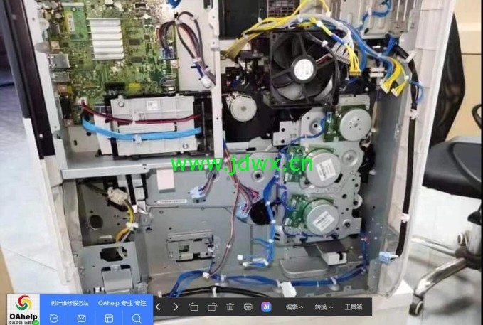

《富士胶片C2060/2560/3060不认黑色粉盒检修案例》
故障分析:检查机器上和粉盒上芯片接触点,更换全新粉盒故障依旧,进维修模式打黑色下粉电机代码:093-004,发现电机不转动,可能电机本身或者驱动电路故障。首先拆下后盖,拆下MCU驱动板,拆下低压电源板,检查下粉电机安装位置和下粉电机连接线,发现接触不到位,重新插拔下粉电机插下,通电测试故障排除。
