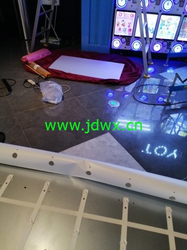

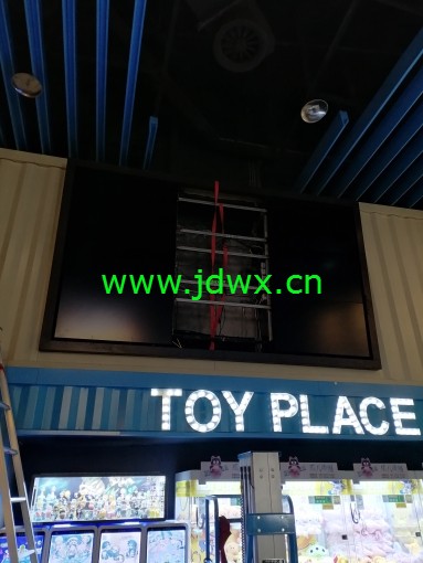

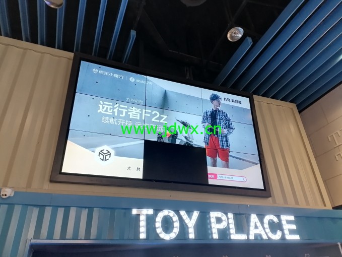

接修一块厦门某地万达影视城,3*3广告营销拼接屏,
拼接屏是有9块55英寸屏幕拼接而来 。
其中一块出现问题,(其实这是我三次过来维修),
中间最下面的那块坏了,维修前需要把上面两块拆下,
才能取出维修坏的那块屏幕。

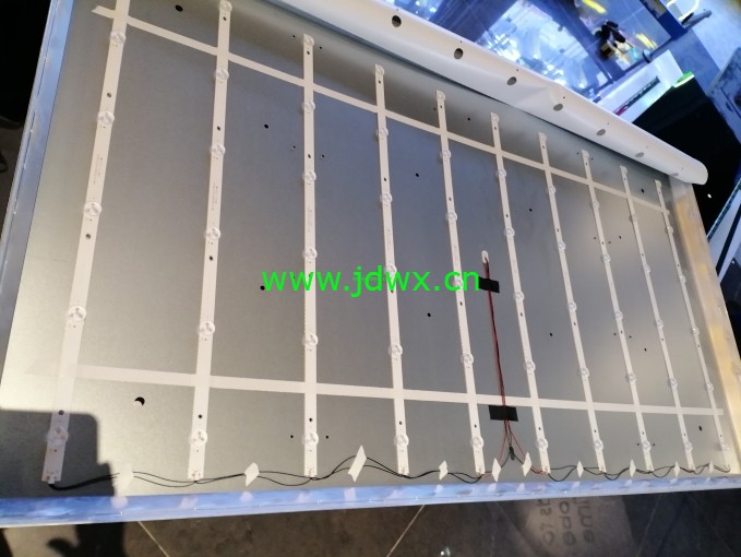

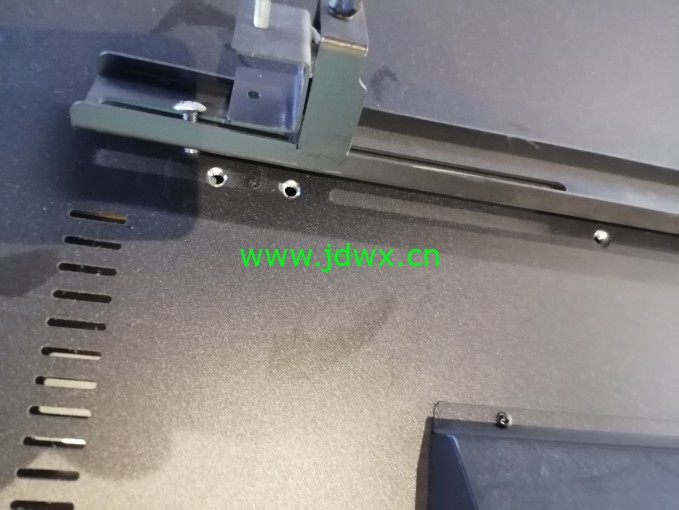

就是更换背光后修复,这种拼接屏用的是工业屏,
外框都是铁壳很厚很重。拆下来需要四五个人配好。

55”屏用60灯珠肯定不耐用,况且是用于明亮环境的广告机,背光亮度肯定调最大,又长期日夜开机就更不耐用,我修过55”飞利浦坏屏机用的是三星屏,里面背光7灯12条共84灯珠,用到液晶屏报废灯条就没坏。
