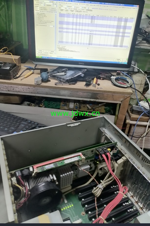

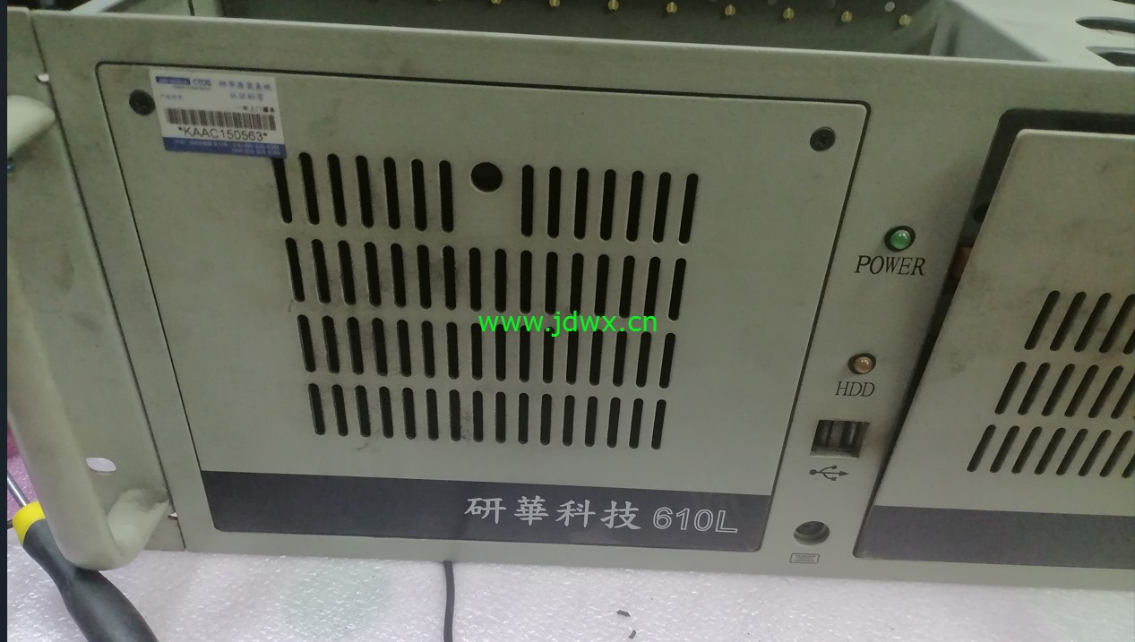

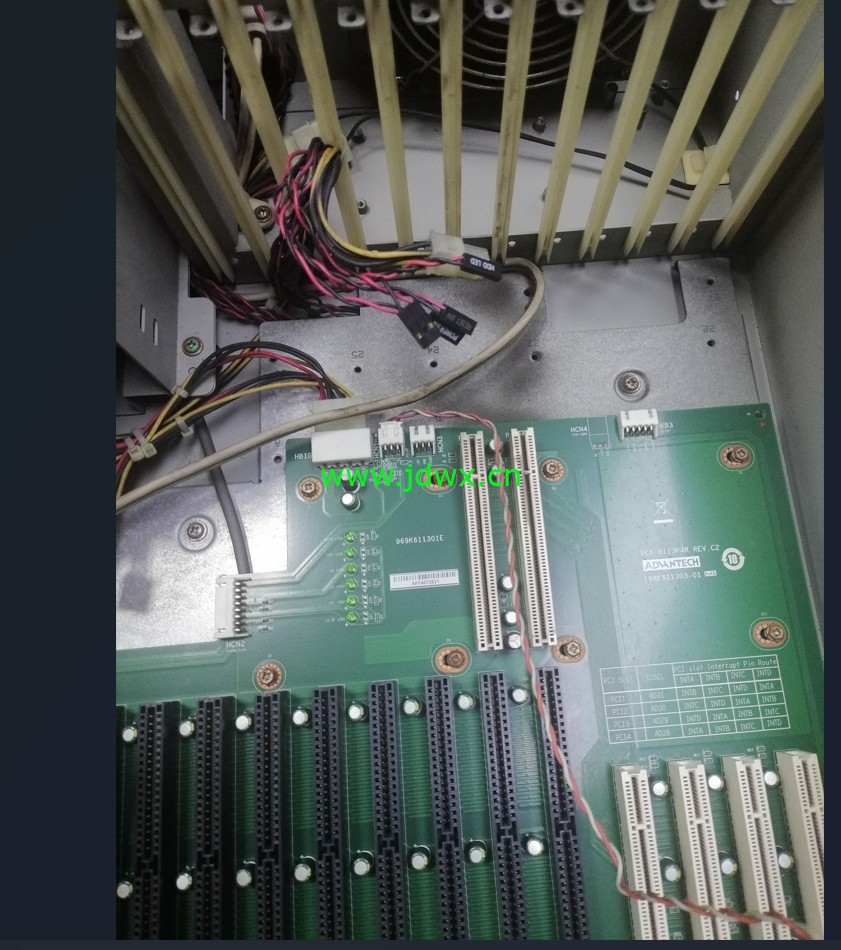

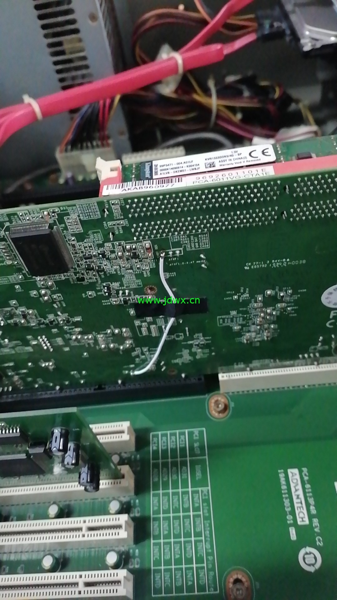

接修一台研華科技工控机型号为: 610L不开机维修,不通电,已经更换过电源,排除电源问题。

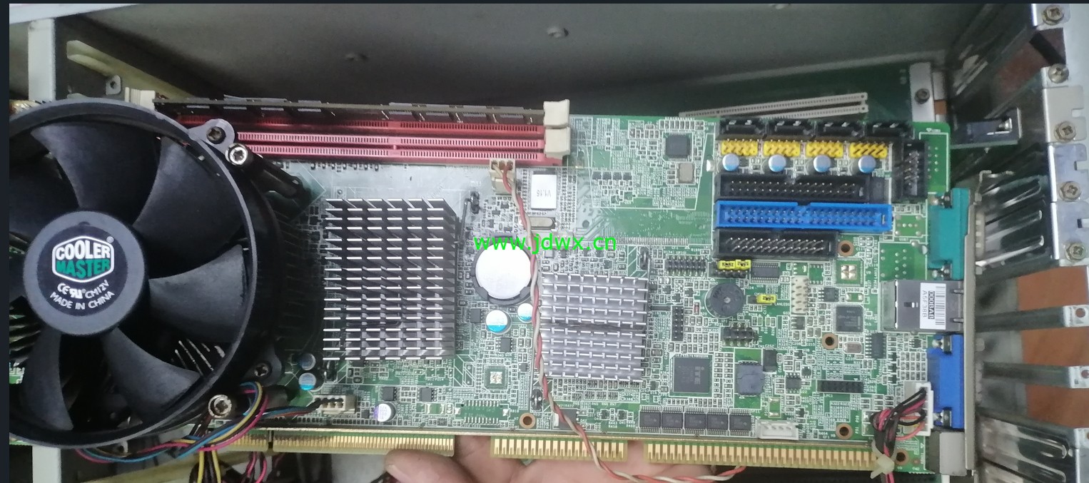

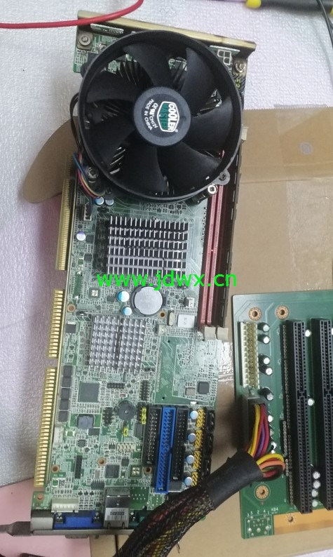

拆机测量发现开机排针无任何电压,
测量开机芯片W83627DHG也是没有待机电压,
跑线路发现,待机电压来源Q42三段稳压管117,
测量发现Q42的输入端电压也没有,也不清楚来源哪里,

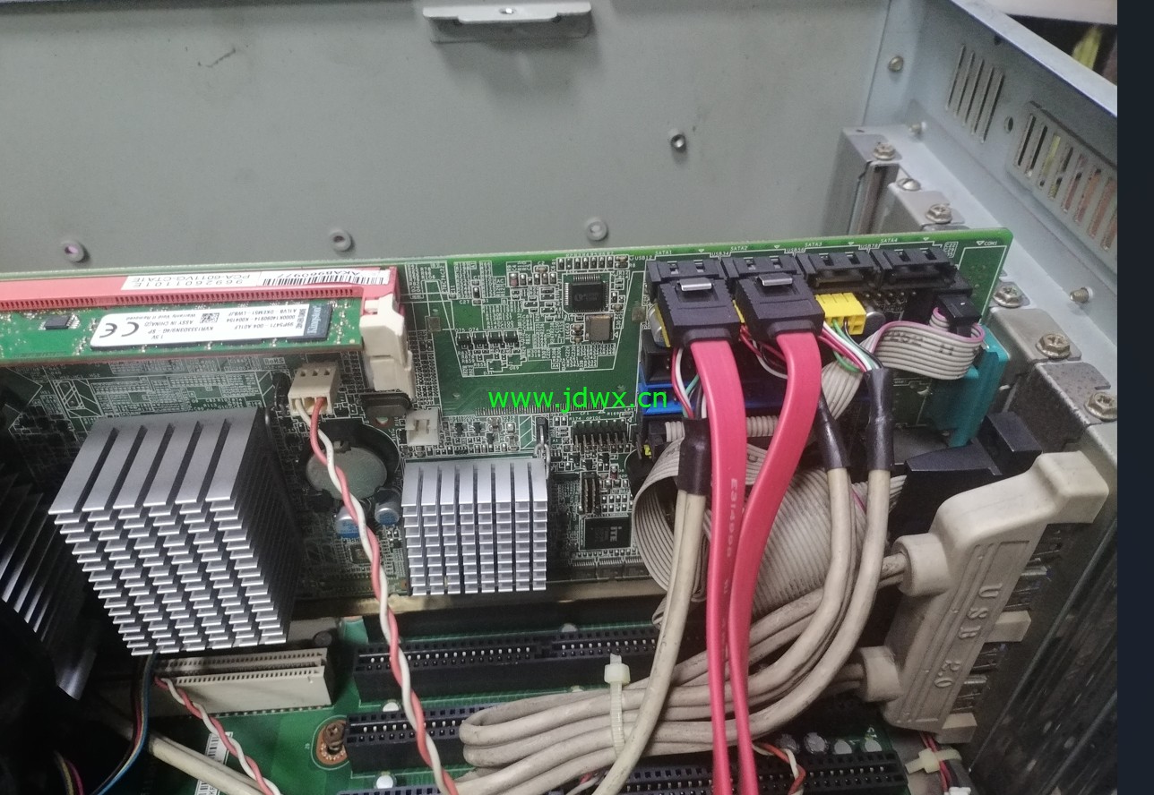

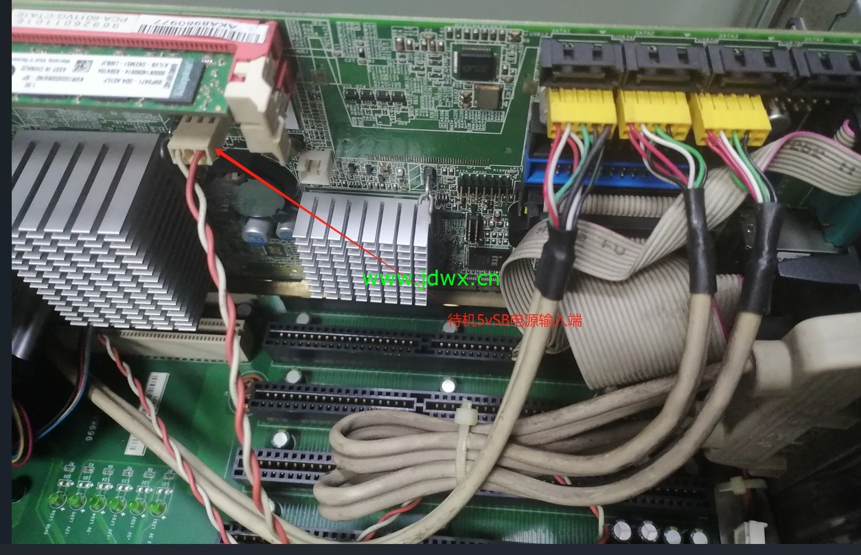

经过跑线路发现5v待机电压也没有来源于PCI插槽和ISA 插槽,
经过仔细观察发现待机5vSB是经过一条连接线,连接主板.
测量接口到117三端稳压管和接口端开路。直接飞线后故障排除
