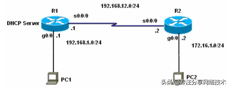

1、实战目的
掌握通过 DHCP 中继实现跨网络的 DHCP 服务
R1 仍然担任 DHCP 服务器的角色,负责向 PC1 所在网络和 PC2 所在网络的主机动态分配 IP 地址,所以 R1 上需要定义两个地址池。整个网络运行 RIPv2 协议,确保网络IP 连通性。
3、实验步骤

【技术要点 】
路由器是不能转发“255.255.255.255”的广播,但是很多服务(如 DHCP、TFTP 等)的
客户端请求都是以泛洪广播的方式发起的,我们不可能将每个网段都放置这样的服务器,因
此使用 Cisco IOS 帮助地址特性是很好的选择。通过使用帮助地址,路由器可以被配置为接
受对 UDP 服务的广播请求,然后将之以单点传送的方式发给某个具体的 IP 地址,或者以定
向广播的形式向某个网段转发这些请求,这就是中继。
