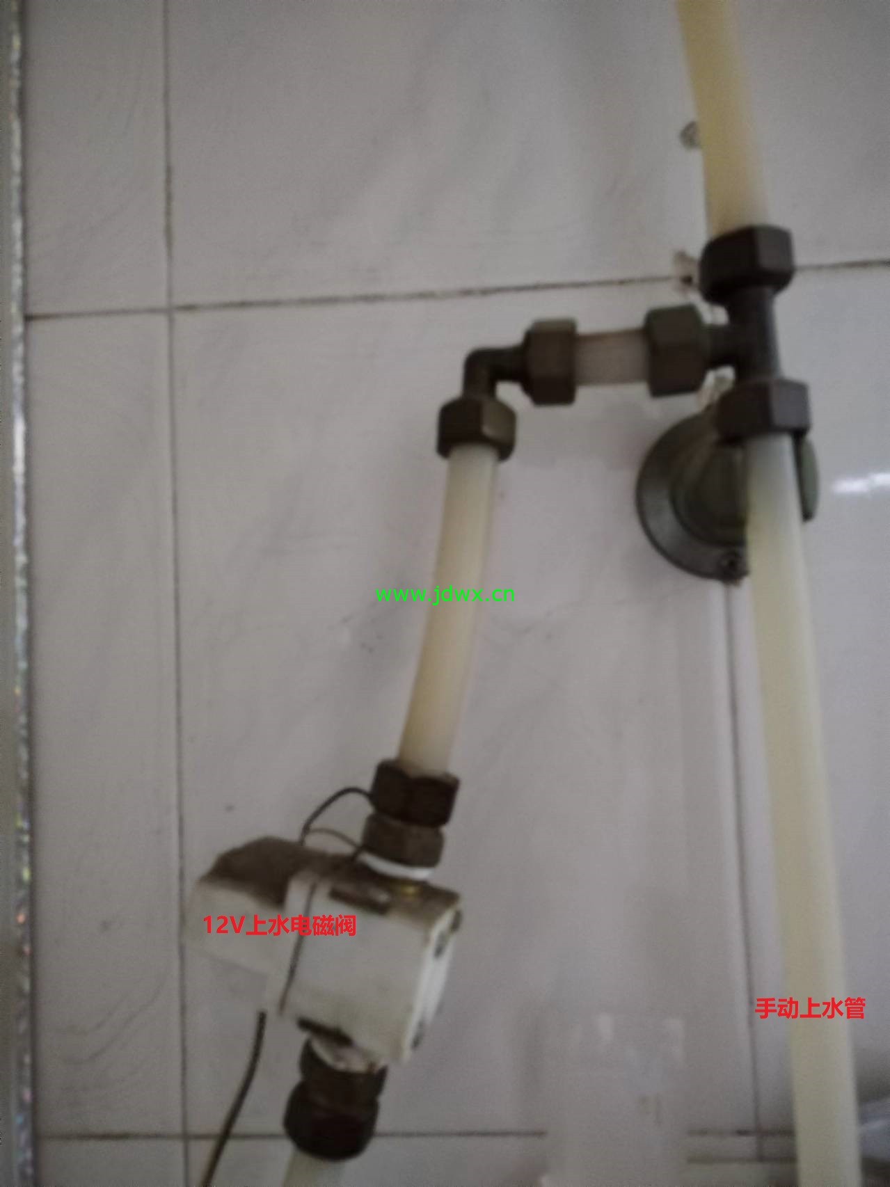

给家用普通太阳能加装自动关水功能:
原件选购J1J2,J312V4088普通继电器,12V关水电磁阀一般卖太阳能商店有售,大约20元左右。电源变压器选220V12V8W的即可。
电阻,电容等其它元件无特殊要求,拆机元件均可用。12V关水电磁阀是改装在太阳能手动上水阀的冷,热水管上,用来代替手动上水阀。
A,          B两根电线一前一后错开放入太阳能回水管内并用胶带固定。
工作原理:
按下AN开关时,J1吸合,电路得电,关水电磁阀同时也吸合,此时太阳能就可以上水了,当水上满时,回水管有水流出,水把AB两点
联通,为三极管提供导通条件,J2吸合,其常闭触点跳开,全电路失电,关水电磁阀释放关闭上水。时基电路NE555是防止太阳能的发热管
破碎或外管路破损而过多上水而设计的,J3的动作时间设计大约为15分钟(一般太阳能在此时间内均可上满水)。J3的动作时间还可以通过
改变其1,4脚上的CR的数值来增减。
