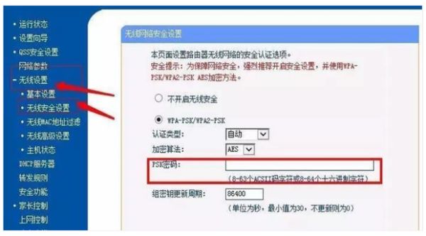

1、打开浏览器,在地址栏输入路由器网关IP地址(路由器背后的标签上有,一般是192.168.1.1),输入登录用户名和密码(一般均为admin);
2、登录成功后就显示运行状态了,点击“无线设置”;
3、再点击“无线安全设置”,无线网络名称(SSID),就是一个名字,可以随便填,一般是字母+数字;
4、然后设置密码,一般选择WPA-PSK/WPA2-PSK加密方法(密码 要8-16个的,可以字母数字 组合);
5、设置密码后,点击保存,提示重启 ;
6、点击“系统工具”里的“重启路由器”即可重启路由。

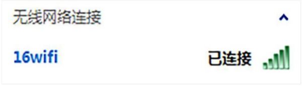

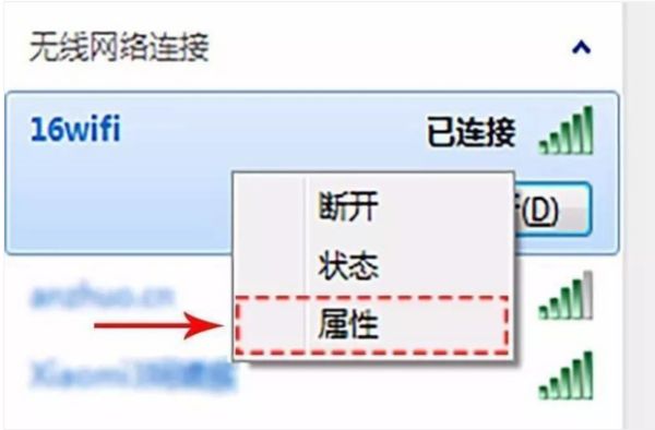

1、首先你要有一部已经连接过WIFI的电脑,就像这样~

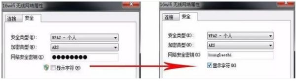

2、然后鼠标右键此WIFI,选择属性。
3、接着你就能看到这个WIFI的属性,只要把「显示字符」这一项打勾√,你就可以看到WIFI密码了!

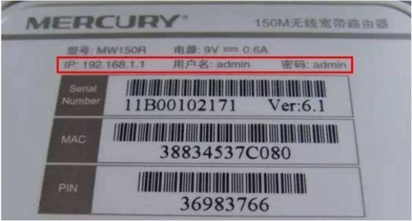

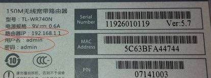

4、也可以从用网线上网的电脑找回WIFI密码:首先找到你的无线路由器,路由器的底下会有一些参数,如图所示。

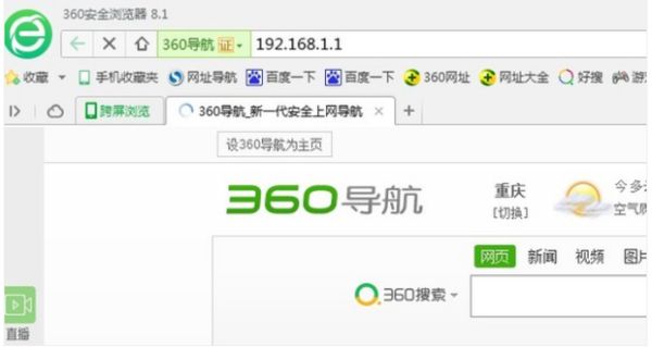

5、请在浏览器上搜索IP:192.168.1.1;用户名:admin;密码:admin。这两个参数就相当于大门和钥匙的关系,你需要找到大门的位置同时拥有钥匙才能找回WIFI密码。接着打开浏览器,在地址栏这一处输入刚才记录下来的「IP」,也就是大门的位置,然后按回车。

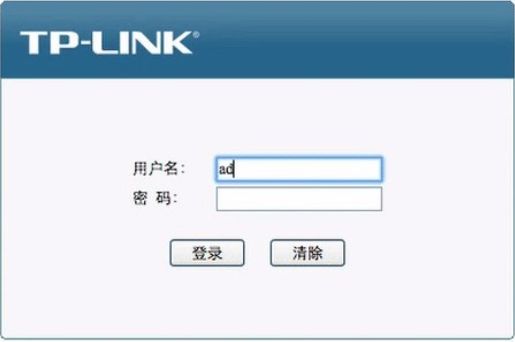

6、接着你就看到要求输入用户名和密码的一个窗口,把刚才记录下来的用户名和密码分别填进去,点击登录即可!

2、如果是无线密码遗忘那么是可以进入路由器后台进查询或者更改的,步骤如下:
(1)路由器和电脑连接,打开浏览器,在地址栏输入192.168.1.1(一般路由器地址是这个或者查看路由器背面的登录信息)进路由-输入用户名,密码 ,(默认一般是admin)。
(2)进入后台后选择无线设置,然后选择无线安全设置,就可以查看或者是更改无线密码了,如图
