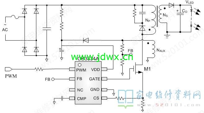

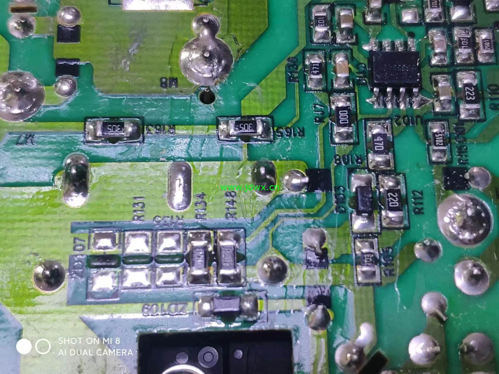

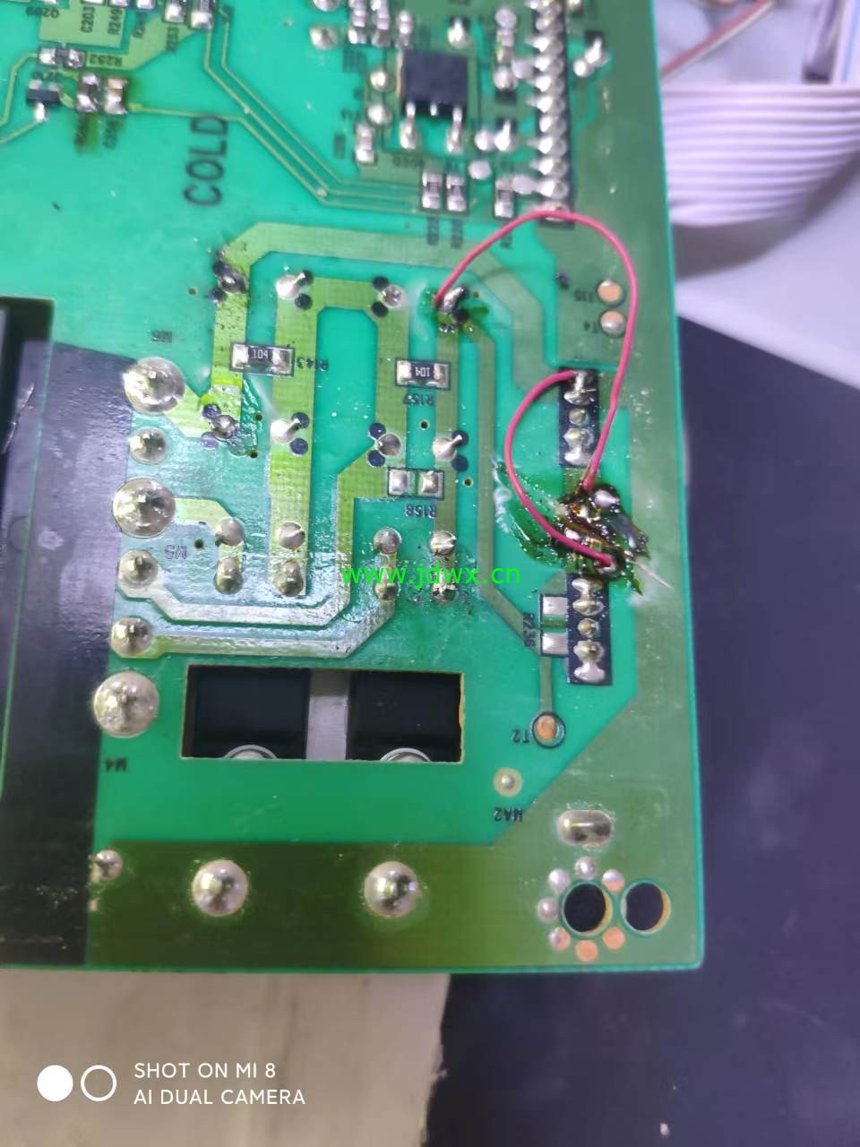

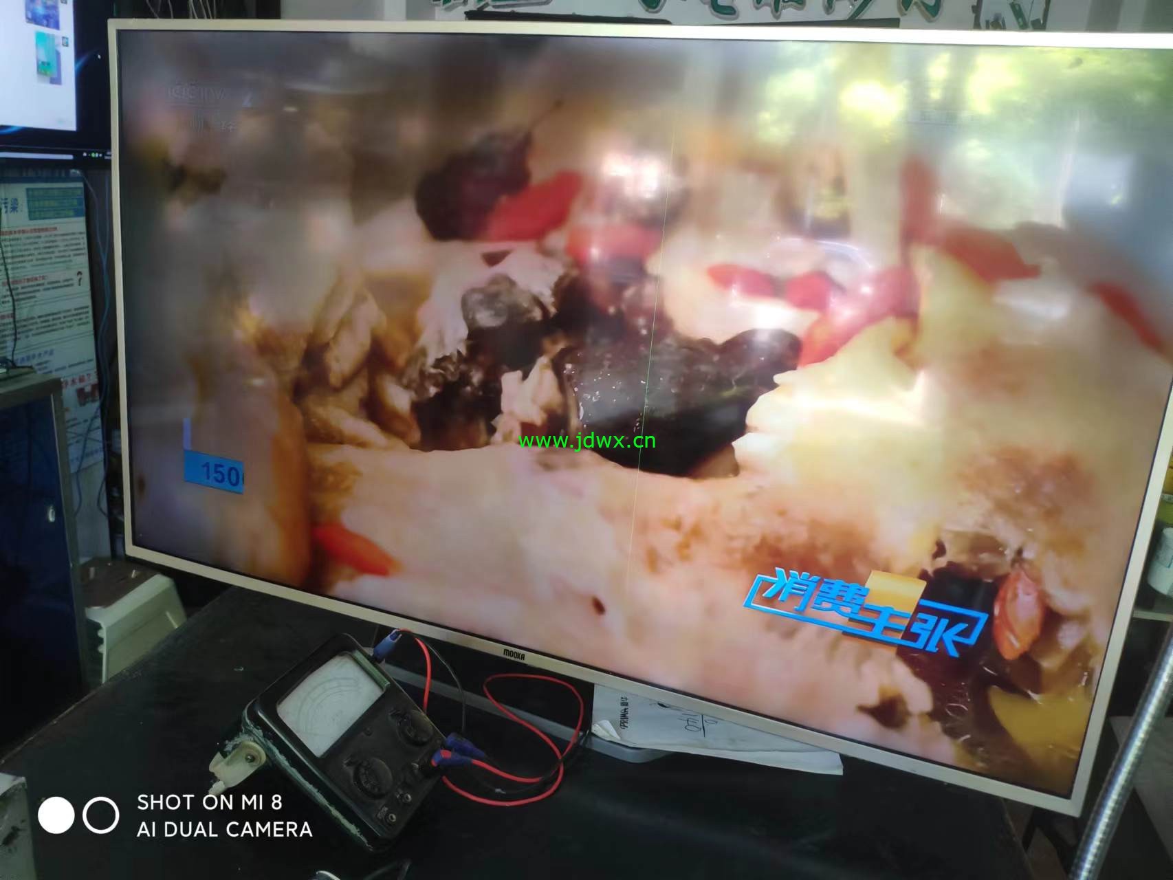

海尔U55H3收来的电视机,背光一组灯珠坏了,因为电视机有跟竖直细线,只能便宜处理卖,就不想换新的灯条,于是拆开观察,换掉了一些变色的灯珠,修复以后害怕使用不长久,于是决定技改电流,这个哈儿电视机一看背光板就觉得不好技改,测试电流350MA,后来对ADJ电路,芯片OB3334CP的1,2脚技改一点效果都没有,后来又技改驱动管子S集对地电阻技改,还是一点效果都没有。实在没有办法,后来把屏幕两组灯条并联使用,这时候每组电流180MA,后来调试电视机背光电流,感觉一点变化都没有,这种情况我就不知道是电视机本来背光电路有问题,还是我技改了电流的缘故,这种机型只好等下次遇到相同电视机再来研究了,反正一直觉得哈儿电视机背光电路有些独特?在此期待有人改过的发表自己观点。
