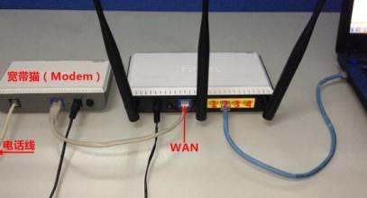

1、正确连接你新买的路由器,如图:
2、用网线将电脑与路由器进行连接,如上图。(如果没有电脑或没有第二根网线,可用手机连接路由器,跟普通连接新的wifi方法一样,只是你这次连接的是一个没有密码的wifi)

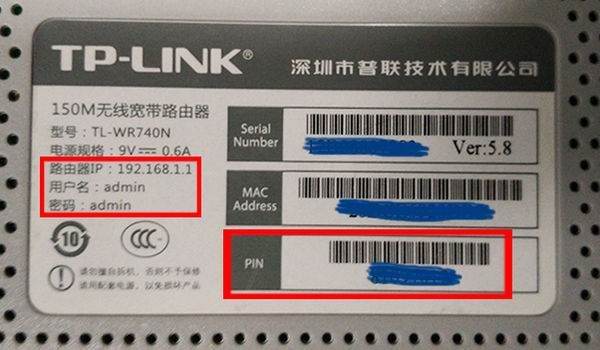

3、确认自家路由器地址,可看路由器的下面标签或说明书,通常为“192.168.1.1”

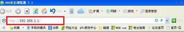

4、电脑或手机打开浏览器,输入路由器管理地址“192.168.1.1”

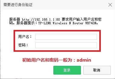

5、弹出登录界面后,输入初始帐号与密码,同样可以路由器或说明书上找到。一般帐号与密码都默认为:admin

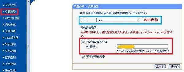

6、根据设置向导一步一步设置,选择上网方式,通常ADSL用户则选择第一项PPPoE,如果用的是其他的网络服务商则根据实际情况选择下面两项,如果不知道该怎么选择的话,直接选择第一项自动选择即可,方便新手操作,选完点击下一步。输入从网络服务商申请到的账号和密码,输入完成后直接下一步。
7、设置wifi密码,尽量字母数字组合比较复杂一点不容易被蹭网。
