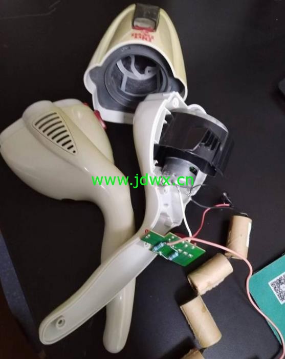

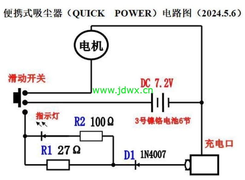

一个便携式吸尘打开开关没有反应,插电指示灯也不亮。拆开检测发现,充电器烧毁,限流电阻烧毁。此吸尘器充电器比较特殊,充电头是110V的,充电前必须插上220V转110V转换头,否则很容易烧毁。此故障应该是用户误插充电器引起。
