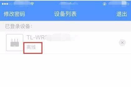

1、如图显示,用手机登陆APP,显示设备离线,但是实际路由器网络能够正常上网。这种问题多是因为网络通讯不畅导致的,就是APP服务器端无法检测到当前设备。主要的方法就是重新触发路由器和服务器的设备。

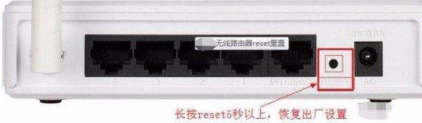

2、reset路由器。按照路由器重置(reset )教程,复位路由器后,重新设置一下网络连接。然后在查看APP是否可以登录。

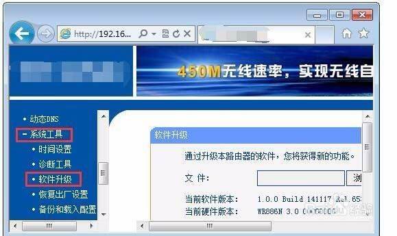

3、升级固件。如果是路由器的程序有问题,可以尝试升级一下路由器的固件。

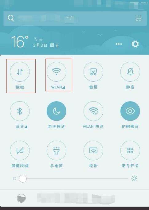

1、手机重新连网。也有可能是手机端的网络出了问题 。所以先可以将手机重新联网,或者切换的4G看看。设备离线是否已解决。

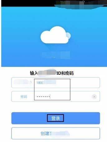

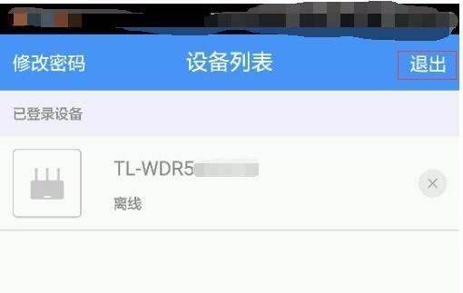

2、重新登录。退出用户后,尝试将用户重新登录一下。然后查看设备是否恢复正常。
3、重新下载APP后,重新登录。将APP删除,然后重新下载,在登录查看是否可以。
