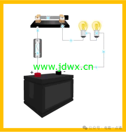

串联电路
  • 定义:两个或多个元件首尾相接在电路中,使电流只有一条通路的连接方式
  • 基本特点:
  • 电路中各处的电流强度相等
  • 电路两端的总电压等于各部分电路两端的电压之和
  • 串联电路的总电阻等于各个电阻之和
  • 串联电路中各个电阻两端的电压与它的阻值成正比

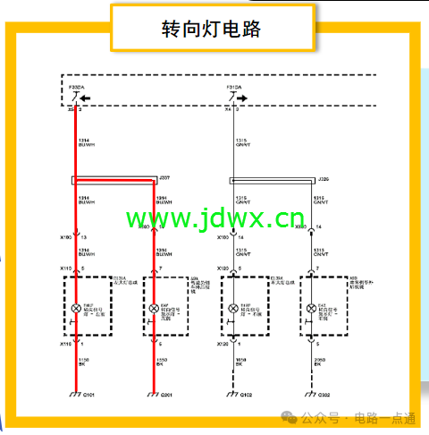

并联电路示例
  • 工作原理:
当转向信号开关置于左转或右转位置时,车身控制模块通过收到的转向信号控制电路搭铁,构成回路,点亮转向灯和转向复示灯电路走向(左前转向)左前转向灯和左前转向复示灯构成并联电路,如左侧电路图中红色线路所示混连电路:
