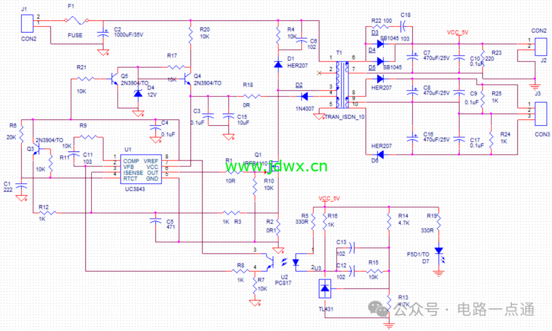

说说电源中的下拉电阻。带你分析开关电源每个元件的作用。
电路中有下拉电阻和上拉电阻,下拉电阻是把电阻的一端接地,把另一端的电位拉低,上拉电阻相反,电阻的一端接电源,把电阻另一端的电位拉至电源电位,那为什么需要上拉下拉电阻呢,因为如果没有上拉下拉电阻,在某一时刻电位是不确定的,可能由于某些原因会造成误触发,我们来看R10这颗电阻,如果没有这颗电阻,MOS管的栅极的电位是受芯片的6脚控制的,正常情况下电源芯片输出高低电平也是可以工作的,但是在某一时刻,如电源上电易损件或者短路时,负载突然加大时,栅极会出现误触发信号,造成误触发,MOS管道通击穿,我们可以想象把电源芯片去掉会怎么样,这是栅极的电位是悬空的,有一些干扰信号,MOS管都会导通,MOS管没有电源芯片控制,必然击穿损坏,如果有下拉电阻,在静态时把栅极电位拉到地,不会因为一些干扰信号误触发MOS管,这就是R10的作用。我们再来看R7也是一样的,在光耦PC817没有正常工作时,电源芯片的2脚电位是不确定的,这会影响电源的启动和工作,当连接R7电阻时,2脚电位拉低。
上拉下拉电阻最常见的就是10K,这样取值是因为,既保证电流损耗,又可以保证电流的推拉能力。这种上拉下拉电阻在电路中很常见,只有当你理解它的原理,才知道它的作用。

有下拉上偏置

其实也就是取样电阻
