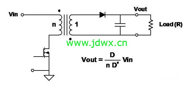

4、Flyback反激
如降压-升压电路一样工作,但是电感有两个绕组,而且同时作为变压器和电感。
输出可以为正或为负,由线圈和二极管的极性决定。
输出电压可以大于或小于输入电压,由变压器的匝数比决定。
这是隔离拓扑结构中最简单的。
增加次级绕组和电路可以得到多个输出。
5、Forward正激

6、反激变压器
此处初级电感很低,用于确定峰值电流和存储的能量。当初级开关断开时,能量传送到次级。
