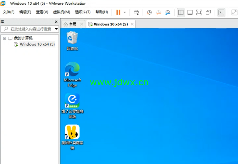

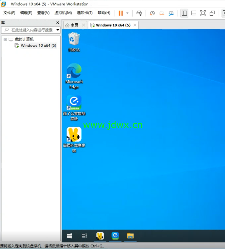

这个解决办法是,通过在物理机上安装虚拟机。

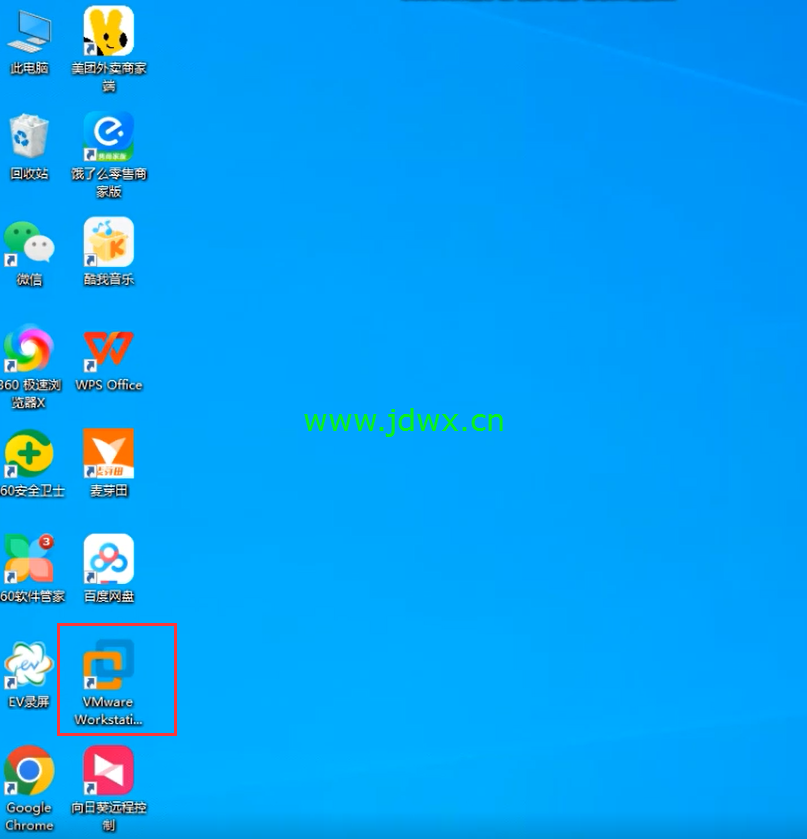

安装Vmware Workstation虚拟机软件,然后再安装系统。
d821cb1aec9012241f6c34725aa222b3.png 虚拟机和系统都安装完成,这时一台电脑就变成两台电脑了。

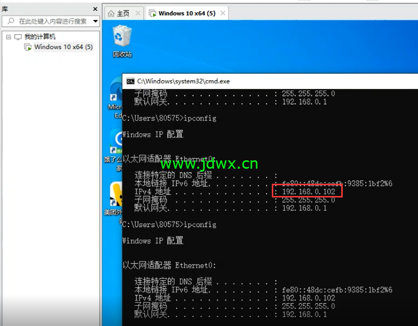

65e31eb80c95bf57988284d0ca662a9b.png 更改完成之后,可以看到虚拟机获取的IP地址是192.168.0.102。

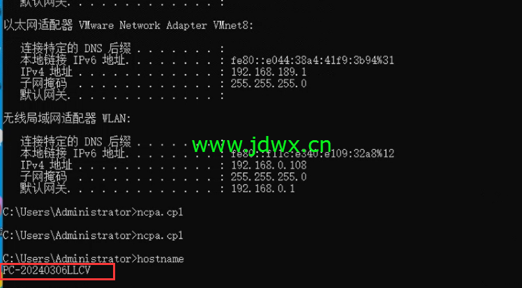

378677cc5a4623d62bf014fdfb9384d5.png 这时我们就可以通过虚拟机访问物理机共享打印机了。先查看一下物理机的主机名。

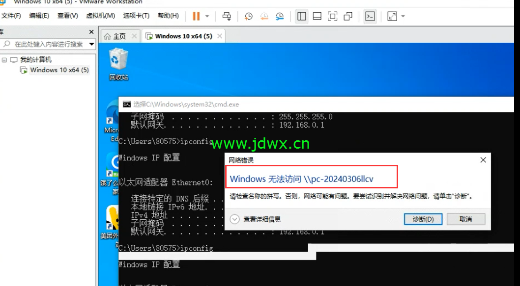

fa2312a3960aab565f583b944ab4ff5b.png 然后,虚拟机中,通过物理机的主机名,访问共享打印机。

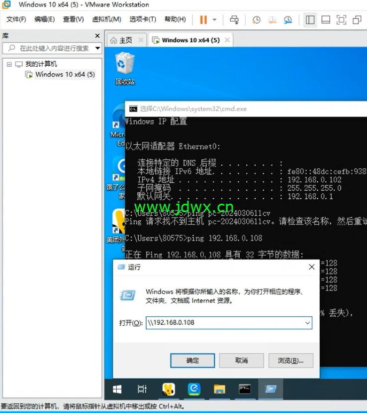

fa8e8614d4d83b1276ef2270af009901.png 发现无法访问。

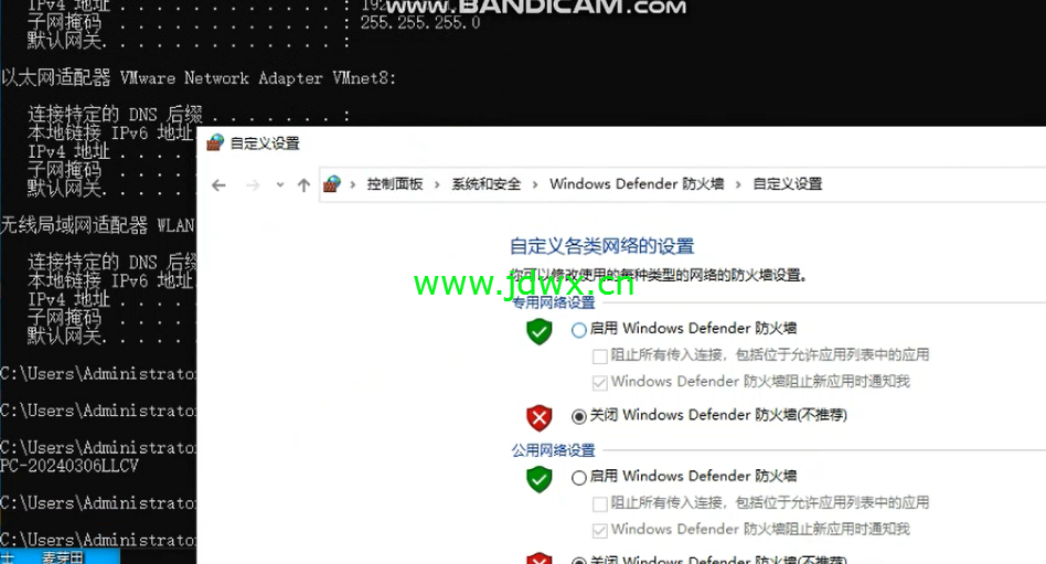

69b6d025f0a8f7d28db2ded216d6c7cd.png 物理机的防火墙也都关了。

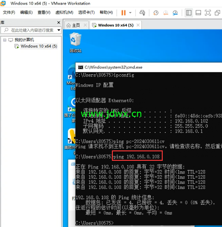

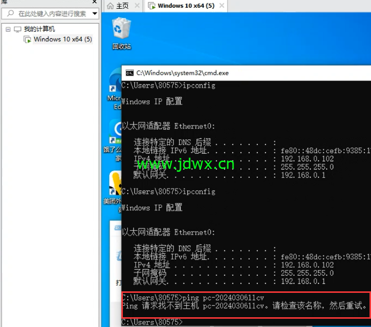

b9e7bac67dbbbec44f97cbaf994846fa.png 也无法ping通物理机的主机名。由于当时客户着急使用,就不排查问题了,直接换IP地址访问,这样更稳定。
841a111ad7d011602081cab69138c04b.png 可以看到ping物理机的Ip地址可以正常ping通。
9369c5547a816e4d8d6a883869825d42.png 使用物理机的IP地址访问。
65bc3fdd40b6cc5986a76150501a6886.png 可以看到,正常可以访问到物理机。

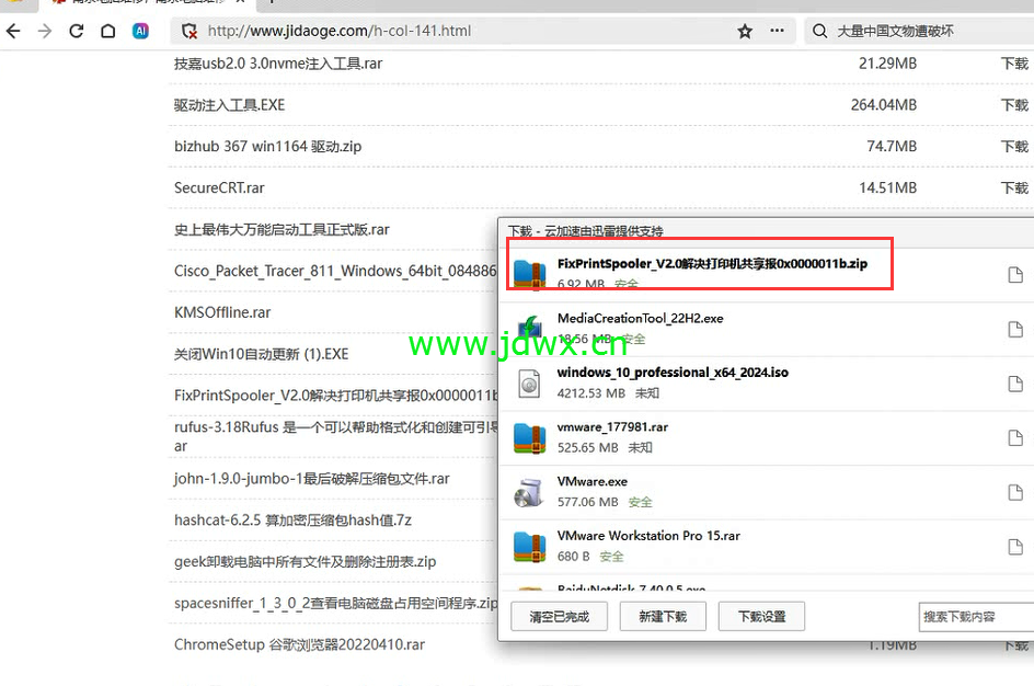

到即到哥官方网站,下载fixprintSpooler这个软件。
389a2ee2972de99a825762e0279b0130.png 下载完成。
897f6a8a3e6e5fda46f3fd8b5ecae64e.png 解压后,在这个路径下找到fix_printSpooler.bat文件。
