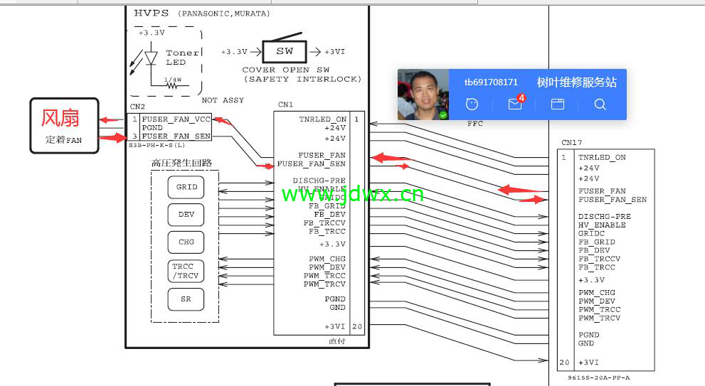

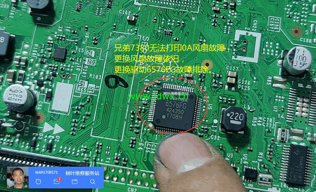

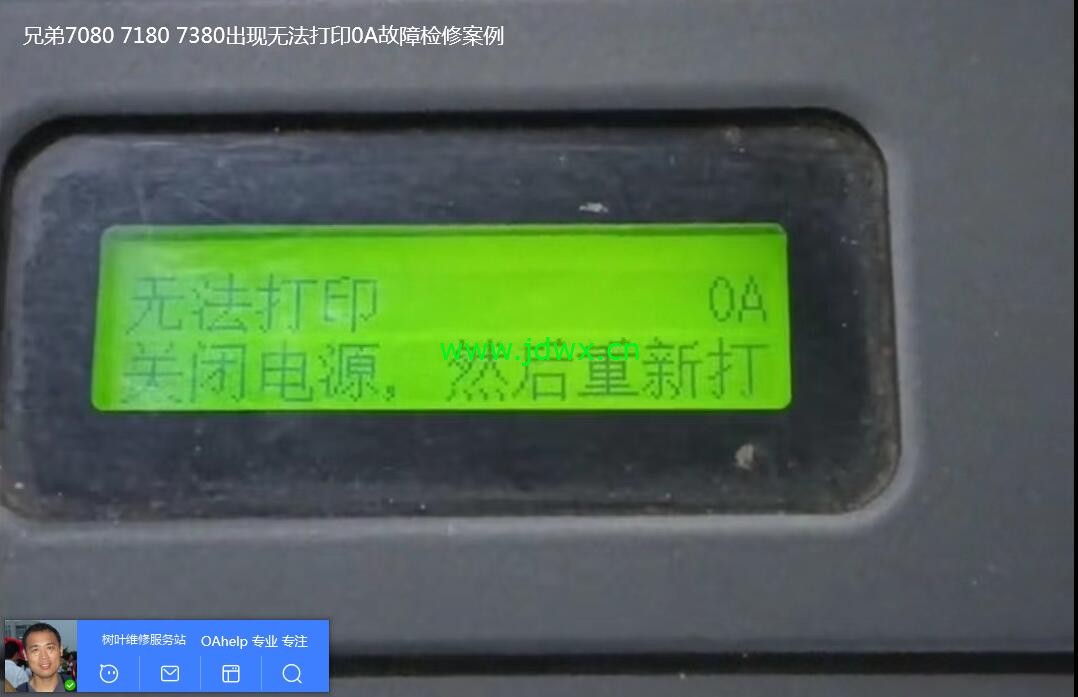

《兄弟7080_7180_7380系列开机报无法打印0A维修案例》接修台兄弟MFC7380开机显示无法打印0A错误,维修模式82详细代码:0A02,根据手册,故障可能:风扇未连接、风扇故障、主板故障。先替换风扇故障依旧,根据线路跑线分析,可能驱动电路故障,测量电压不正常,更换U5(6576FG)故障排除。
