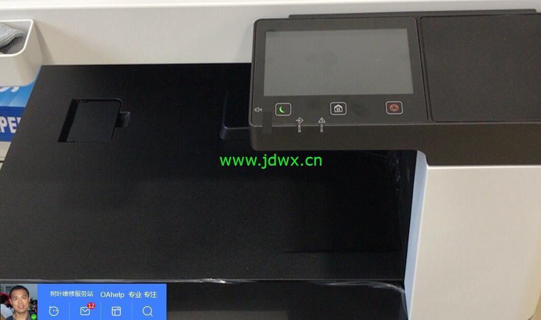

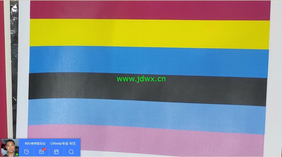

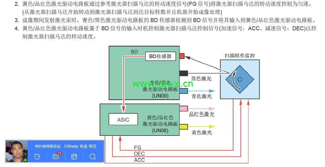

接修台佳能C3120L打印复印效果有条白色竖线。发现样张图案很有规律在蓝色位置,而且位置是固定的。通过故障样张色条可以判断出,故障不是公共端。硒鼓替代法故障依旧,可判断蓝色成像位置故障。用故障图案样张放到成像区域,发现蓝色对应的位置激光器脏污(见图),用酒精清洁干净,测试故障排除。附上几张此机器的工作原理图和激光器图参考学习。
