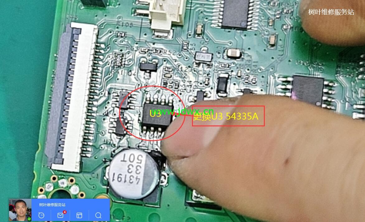

HP 108w103A 107A开机不通电的检修案例》
接修台108W打印机,通电开机没有任何反应,拆机测量电源输出24V正常,拆卸主板背面发现限流保险电阻R1,R9,R10有烧焦的痕迹,测量DC/DC转换集成块U3(54335A)的2和4脚电阻为0短路状态。拆卸U3再测量电阻值恢复正常。U3短路电流过大引起R1,R9,R10限流电阻烧焦了。更换54335A,限流保险电阻用贴片保险E替换,开机 通电测试机器运行正常。
