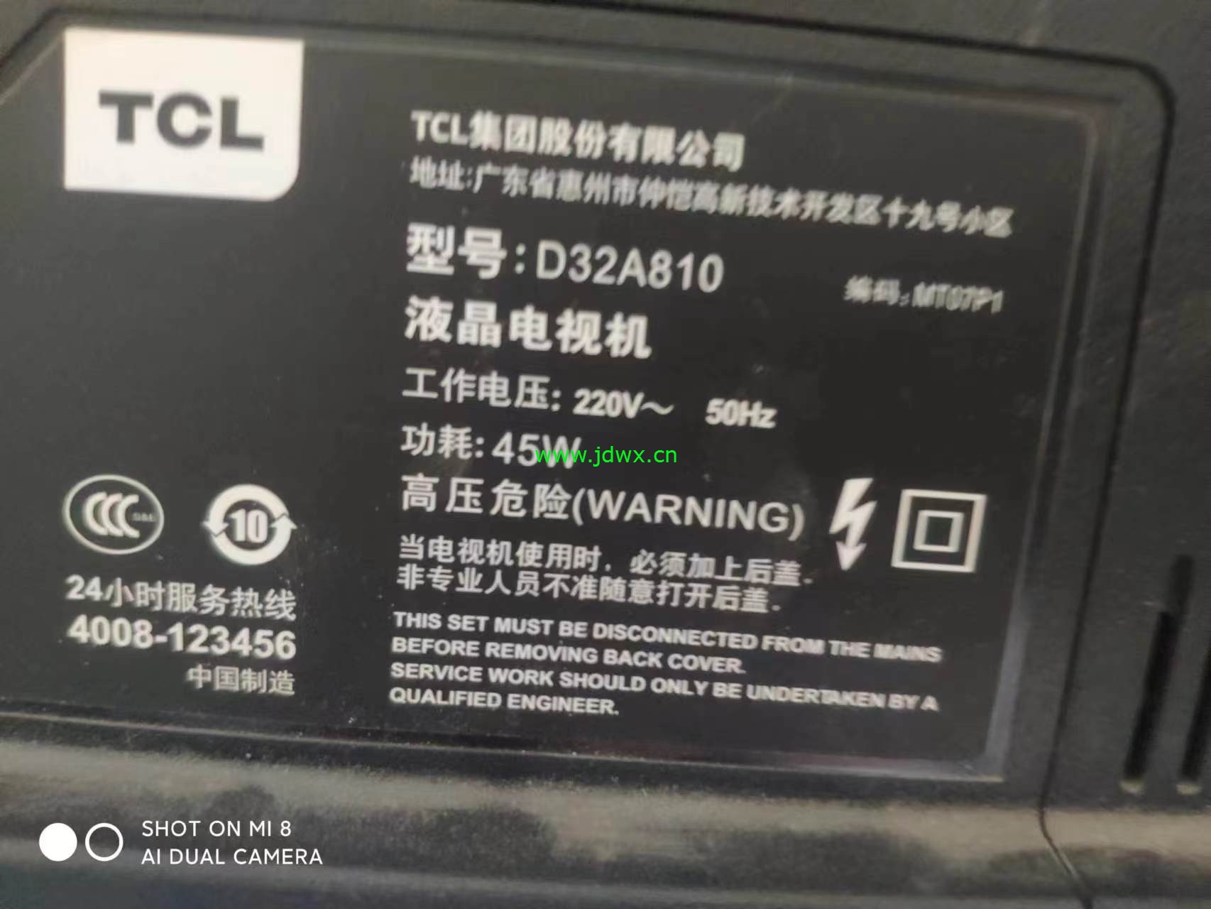

TCL,D32A810用户来电话说是有音无图像,多数是背光坏了,于是和用户谈好价格,上门一看的确应该是背光没有亮,但是开机瞬间背光点亮了一下,以为是灯珠坏了,结果拿回来测试灯条是好的,又以为是局部有问题保护了,没有想到后来查出是图片二极管短路了,算是捡了个便宜,但是我给用户承诺过灯条保终生,所以后来改了背光驱动电流,但愿后来背光灯不要真的坏了。

改完电流就要好很多了
这个电视时间不短了
