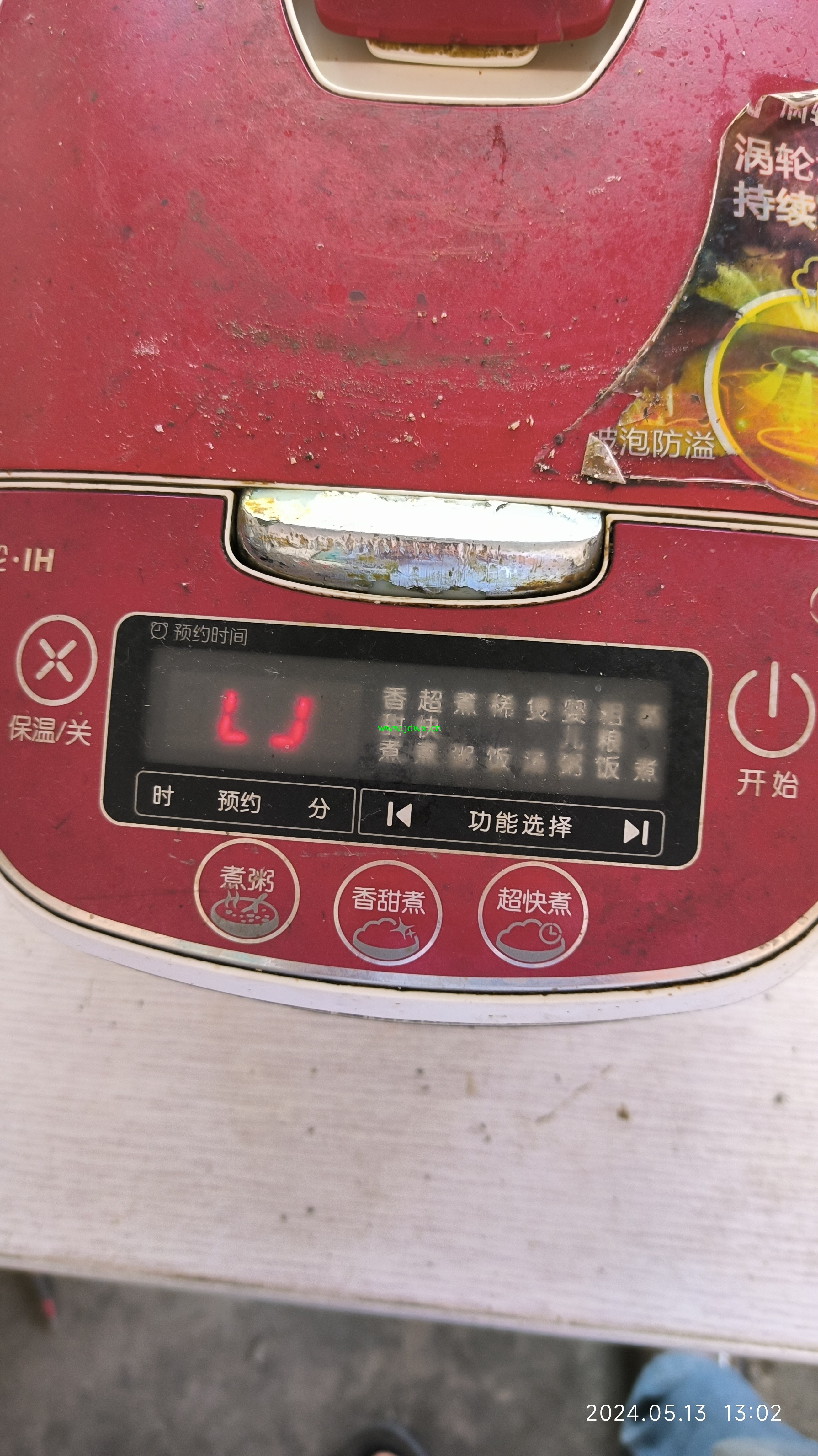

故障是做饭的时候,开始以后就显示空锅报警,这是一个IH电饭煲,打开电饭煲,目测IGB管DS极有打火痕迹,线路板都烧缺一块,但是管子没坏,应该是有杂物或者虫子短路导致的,围绕打火周围查找(走入误区了),没有发现问题,耽误了不少时间。IH电饭煲修理的不多,这个电饭煲显示空锅故障代码在网上找不到一个实例。没办法只能按照电磁炉的修理方法检查,最后查出是103可调电阻变质,以后同行师傅可以借鉴一下。

发表于 2024-5-13 20:05:03 | 显示全部楼层
看了你这块电路板,虚焊真的不少,如果是自己的话,建议补焊一下吧。
要不然下一次还不知道会出什么故障呢。
要不然下一次还不知道会出什么故障呢 ...
没有虚焊,板子焊点非常好,像这种涂了防水胶的电路板,不用动烙铁就尽量不动。
