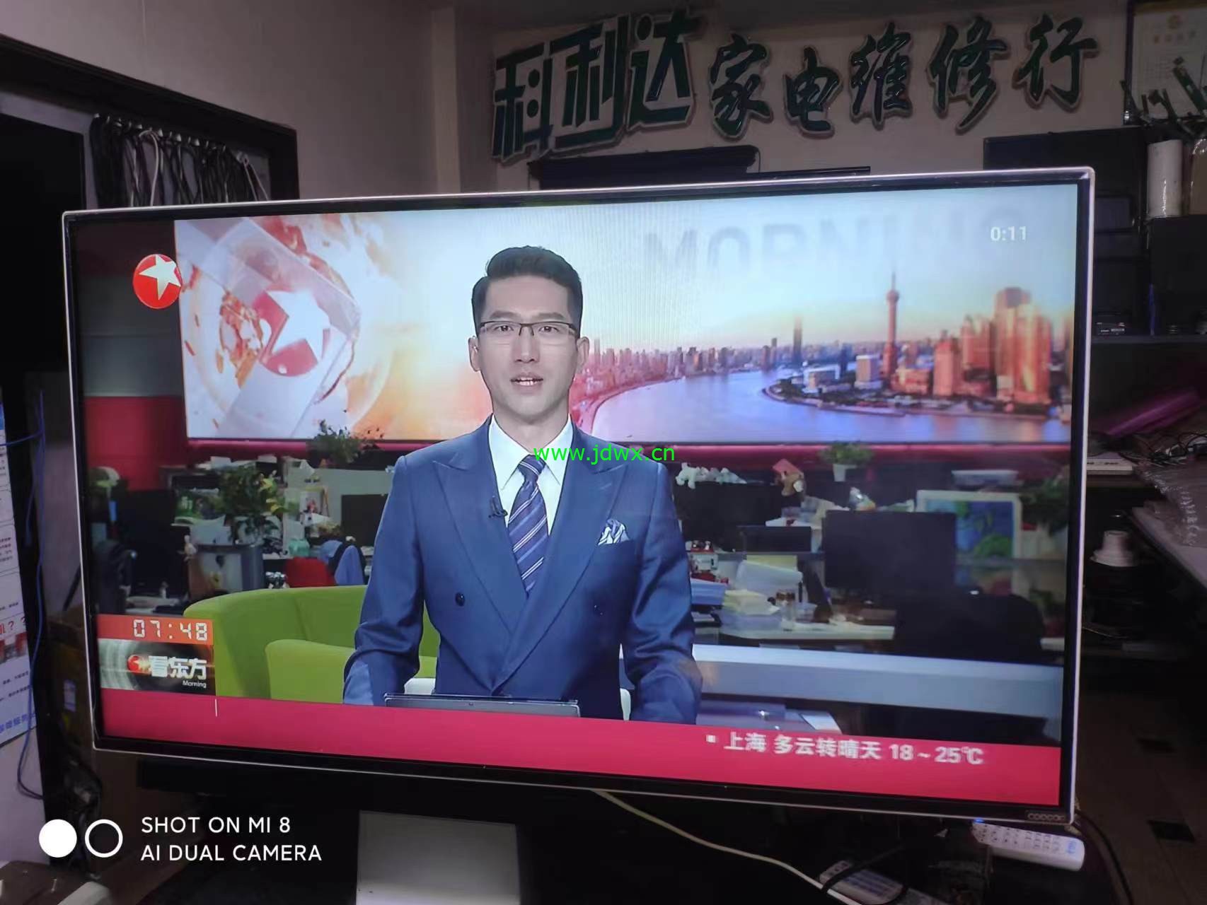

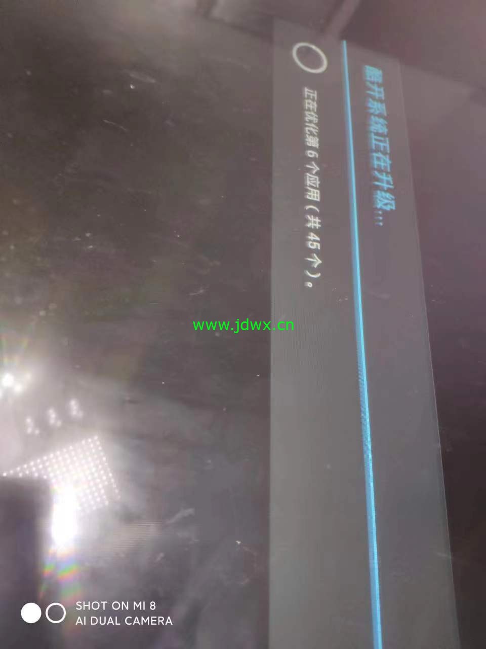

创维42K1Y死机,起初是死在开机酷开画面无法进入主页面,后来购买数据刷机修复,不过用了一会电视机有时候死在播放画面,有时候死机出现有画面没有伴音,出现没有伴音之前喇叭有怪叫声音,而且播放一会就自己关机了,出现红色待机状态。有时候二次开机红灯变蓝色立马又变红色,然后处于待机状态,反复多次开机又可以开机,不过有时候开机还是要死在酷开画面。起初以为电源板问题,后来检查电源板,确定是好的,因为是软故障,不好确定故障点,而且出现问题也测试过主板几个三端稳压器电压,应该确定是好的。后来偶尔出现问题,测试到1.2V-STB电压有些摆动,不过很快就好了,这时候电视机出现了伴音咔咔声音,类似存储器接触不好那种死机现象,这是一个待机电压,结合前面出现的红灯蓝灯交替闪动的现象,估计故障点有可能是这个1.2V待机电压,于是对该电压芯片周围清洗后,昨天用了一天,今天也放了1个小时,一点问题没有了,不过只要故障点确定,在出现问题,我也有办法解决了。

会不会是1.2V滤波电容问题,你清洗后加热吹了电路板,有可能复发

你这样说,倒也有可能?现在移交给用户了,只好过几天再说,还有就是该电视机没有总电源开关,即使电解电容问题,不插插头去下,一般是没有问题的/
