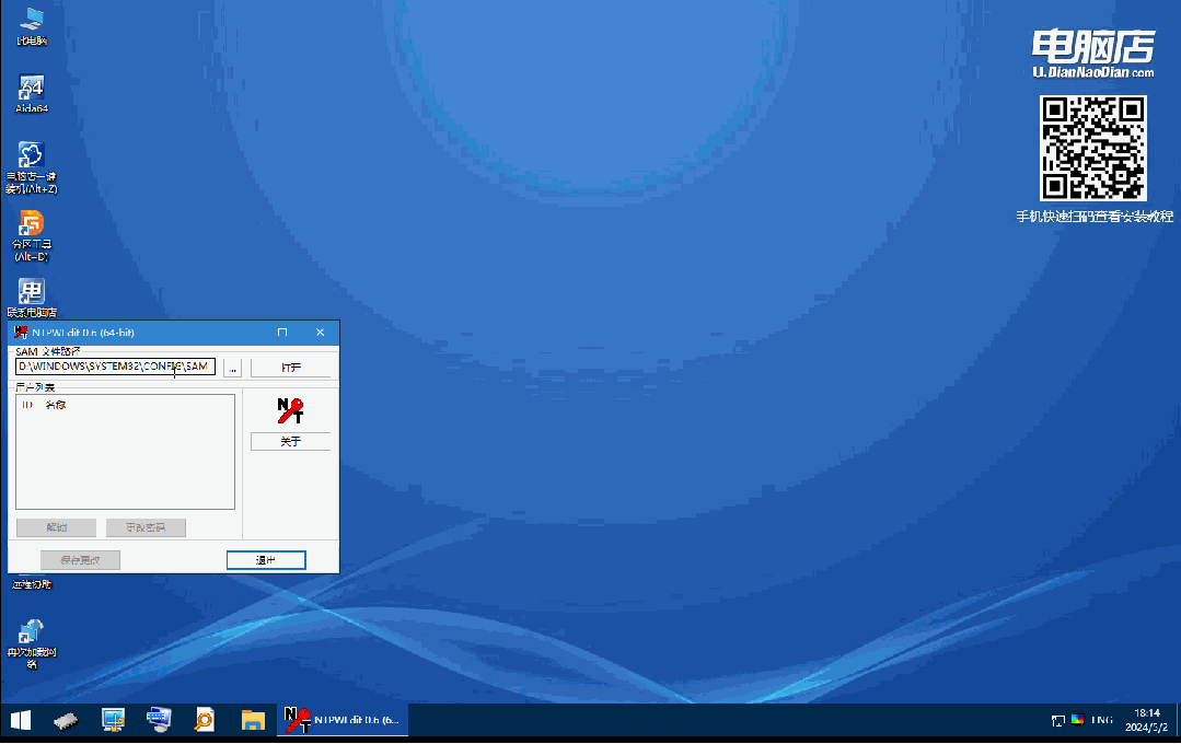

制作好PE启动盘后,根据往期分享 如何制作PE启动盘,简单重装系统从此不求人!使用快捷键进入BIOS,在Boot选项中把第一启动项选择PE启动优盘。
或在开机后在出现 Windows 加载屏幕之前按下热键,进入快速启动菜单并选择您的PE所在U盘,敲回车PE系统,找到密码修改工具。
选中需要修改密码的用户,点击【打开】用户密码文件路径,选择需要修改密码的用户,点击【修改密码】输入密码,点击【确定】-【保存更改】,然后重启计算机,输入新密码即可进入系统。
往期也和朋友们分享了 8款免费、纯净且功能强大的装机必备U盘制作PE工具 但是并不是每款PE工具都有独立的密码修改功能菜单,如微PE的密码修改功能在Dism++里,朋友们需注意。

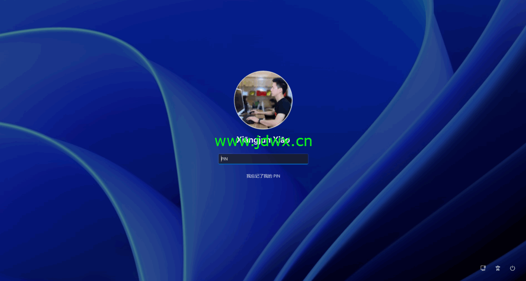

微软账户登录了微软账户,如果是忘记Windows的PIN,在登录界面,点击【我忘记了我PIN】(确认网络已连接,如果是在户外环境,可以连接手机热点)。
根据向导操作,完成PIN重置即可。
