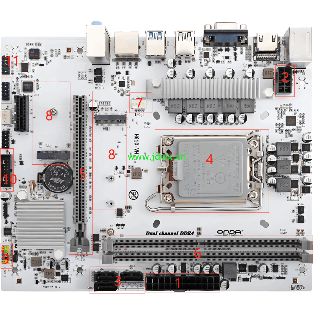

详细为大家解析主板上的这些插槽分别代表什么,也希望为大家提供到相应的帮助,同时也会极大程度的为大家带来详细的分析,本次解析主板为H610-VH主板
1:主板供电插槽,如果未插或者主板没有反应我们可以优先看这里是否通电
2:CPU供电,主要是为CPU进行供电,如果我们的电脑开机会频繁的重启那么可以考虑是不是CPU供电不足
3:SATA硬盘数据接口,这里就很明显我们用着好好的突然开机出现一屏幕的英文或者进入了BIOS里面,那我们就可以考虑是不是硬盘损坏
4:CPU插槽,如果我们想要升级CPU就需要从这里取出CPU并安装回
5:显卡插槽,显卡插槽主要就是拿来读取显卡,当然有些显卡不需要额外插上显卡供电,如果我们的屏幕用着突然不显示的情况下就可以考虑是不是显卡的问题,这里要是独立显卡
6:内存条,我们的运行内存插槽,如果我们的电脑开机时候键盘灯不亮或者报错0x000007b可以考虑内存条的问题,一般情况下拔下来用橡皮擦一下金手指即可
7:CPU风扇供电,这里不插的话可能会导致CPU温度过高导致CPU烧毁,还有开机会报一个CPU风扇的错误
8:M.2固态硬盘插槽,这里可插可不插和SATA硬盘接口一样的性质,这个硬盘不需要额外的供电操作
9:开关机重启键插槽和指示灯,如果在你装好机后按开机键怎么都没反应的时候可以考虑这里是不是插对了
10:前置USB3.0接口,这个接口不是所有的主机都能插上,没插的话前置的USB插口用不了
11:前置音频接口,这个接口不插可能导致我们的前置音频接口使用不了
以上均是个人见解如有不同意见或者解释不到位的情况欢迎在评论区留言,如有电脑问题可在我们下方图片添加工作室。
