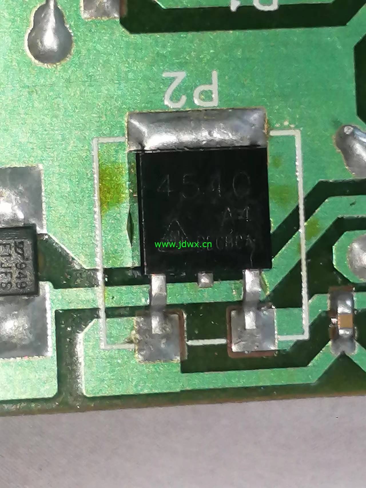

芯片为电子镇流器电子电路,丝印上端为4540,中间为A4,特来请教大神,万分感谢
芯片大字4540,中间为A4
芯片大字4540,中间为A4

估计不是芯片,应该是高压大功率三极管。

4540 3DD4540A4 NPN三极管 4A450V TO-252

3DD4540A4-HuajingMicroelectronics
普通双极性功率开关管,用13007应该可以直接互换。
