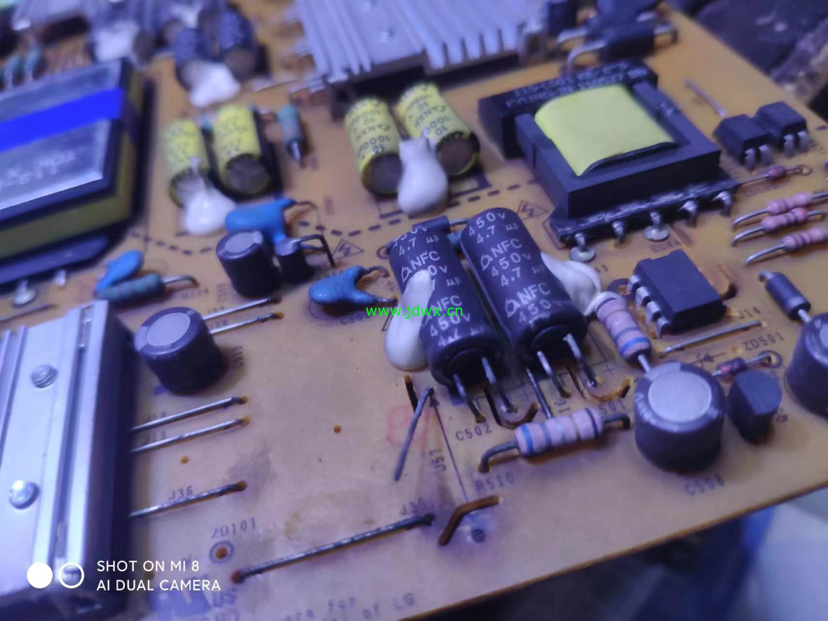

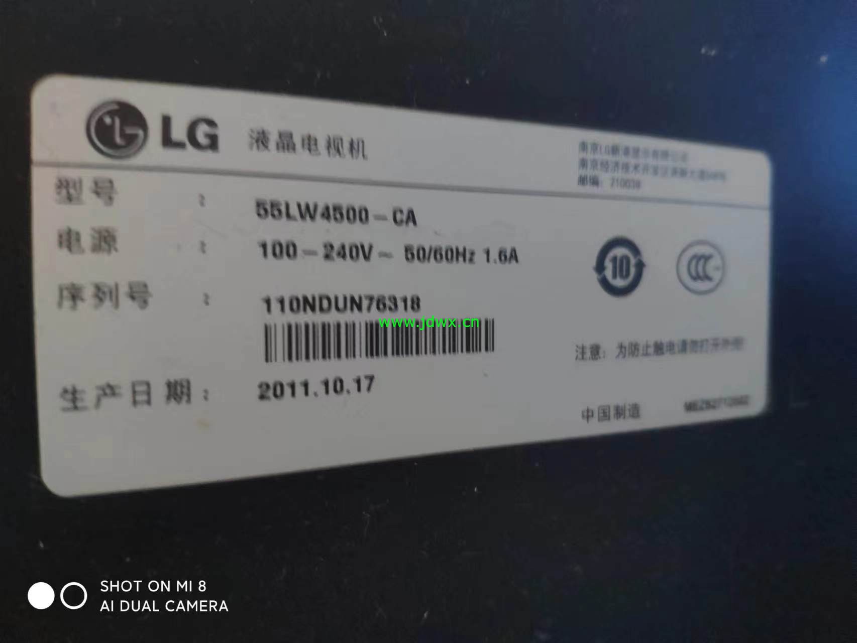

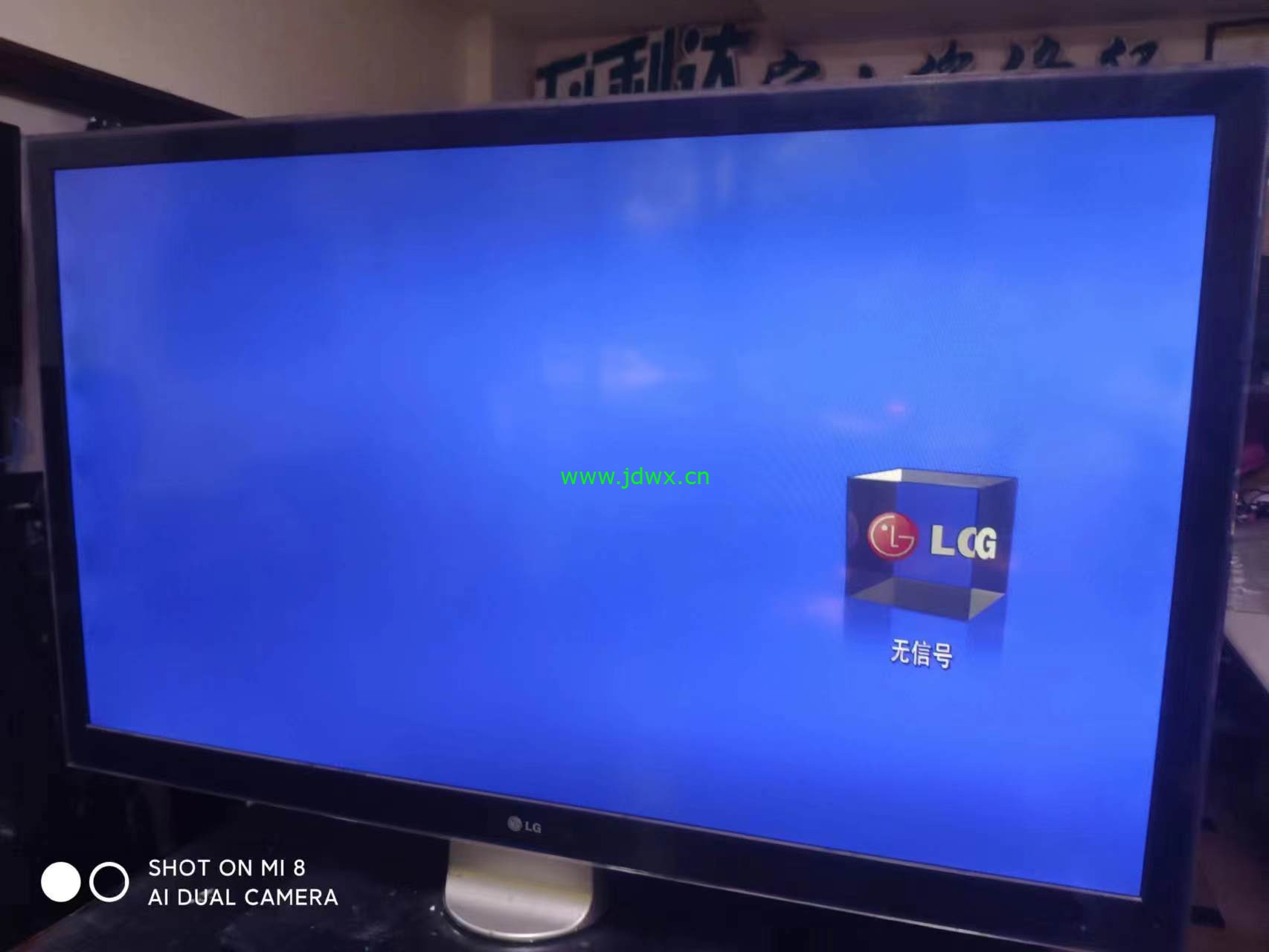

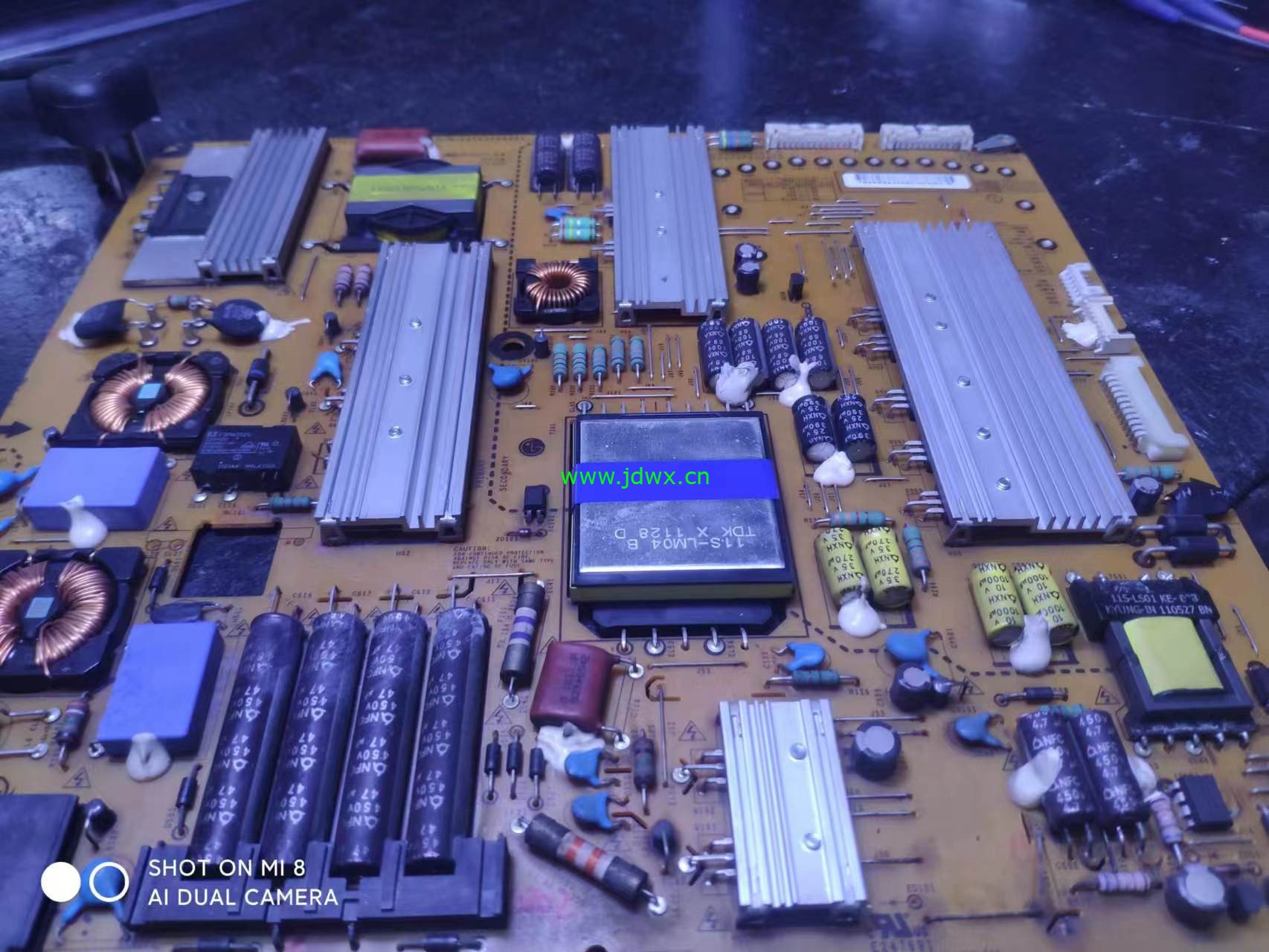

昨天送电视机给我老师,楼下碰到一个人,看见我拿电视机,问我是拿来卖的吗?我说是修的,修好了给我老师送过来,于是说他家里电视机烧了,说是TCL,想我去看一下,我说可以,于是安装好我老师电视机电视机就来看,结果去看后发现是高档电视机LG,大概试了一下,确实不通电,插插头也没有火花,估计里面已经断路了,当时以为是有短路烧了保险,于是和用户谈好价格,拉回来维修,没有想到是图片导线问题,感觉这应该是LG,三星电源板通病,于是对电路板锈蚀部位全部处理,电视机修复,本人感觉还是捡了一个便宜,因为要是烧了,估计修复还是要半天?

电视机电路板绝对不会无缘无故锈蚀,捡便宜必须拜谢龙王。

感觉这应该是LG,三星电源板通病
韩国电视生产电源板时没清洗干净,日久就可能锈断。

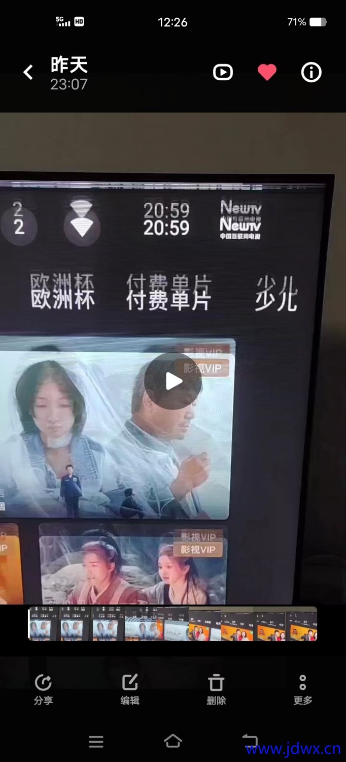

师傅们,这台电视是什么故障?谢谢

索尼65寸

屏幕坏,还有啥说的。

屏幕坏,还有啥说的。
哦,谢谢你。
