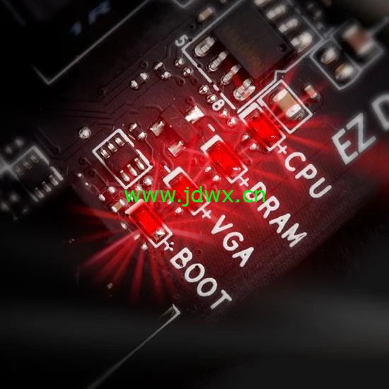

第1步,看 Debug 灯。
开始之前先洗手擦干,避免手上的静电,然后打开侧板,电脑开机让主机运行。
一般来说电脑如果无法启动会在主板上提示对应的故障灯,CPU 就不用说了,以下依次是内存、显卡和启动引导。但某些入门级主板和老一点的主机可能没有这个灯的。

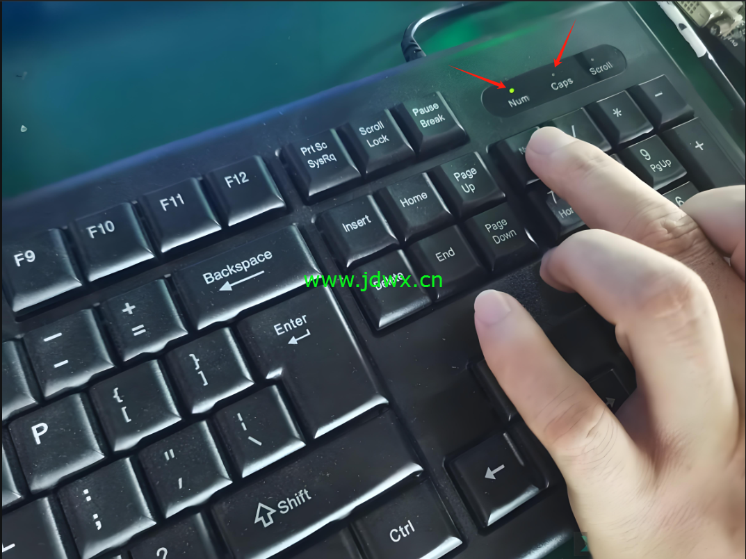

第2步,没有 Debug 灯看键盘。
没有 Debug 灯可以按下键盘上的 NUM LOCK 或者大小写键,观察键盘灯是否亮起。
42a5477c5fd2596ed7ac34bd778e8502.png 前排提示,插拔硬件时一定要断电状态!
a. 如果键盘灯没有亮,那么说明主机没有通过自检,那这个时候一般情况下是因为内存条氧化自检不通过引起的,那么可以掰下内存两端的卡扣(部分主板是一端),取下内存,用橡皮擦一擦金手指。

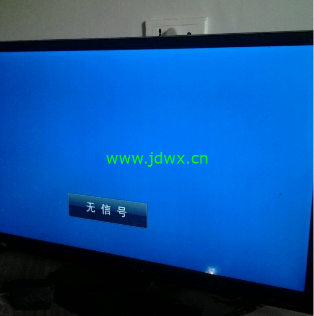

b. 如果键盘灯亮,那说明主机已经正常开机进入系统了,这个时候一般是显示端的问题,首先检查显示器是否正常显示无信号。
fa49188686aca26a85a2f0a61538f5bc.png 部分显示器没检测到信号会快速休眠,可以用拔掉信号线看看是否是显示器故障。如显示器无故障那可以尝试更换显卡的接口,更换视频线检测是否是接口或线材故障。

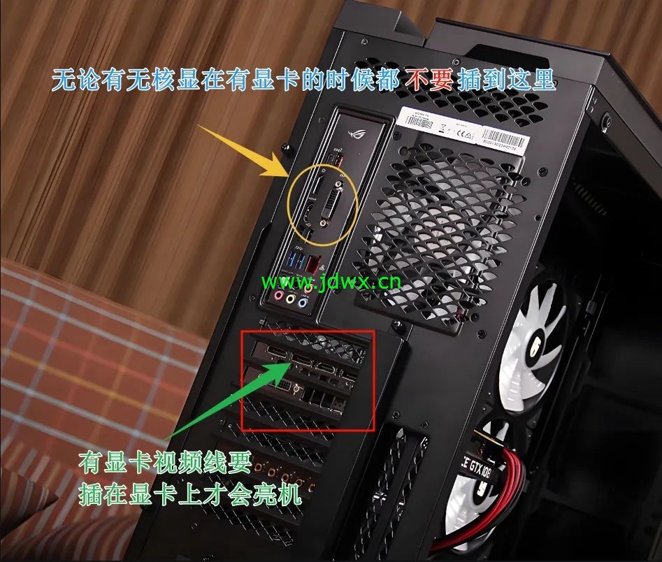

特别提醒:新装机的同学,请务必看看你的视频线是否插在显卡的后面。

好多年前给客户电脑修好后回家插错显卡接口,有独显的插集显了有不少这样的例子
