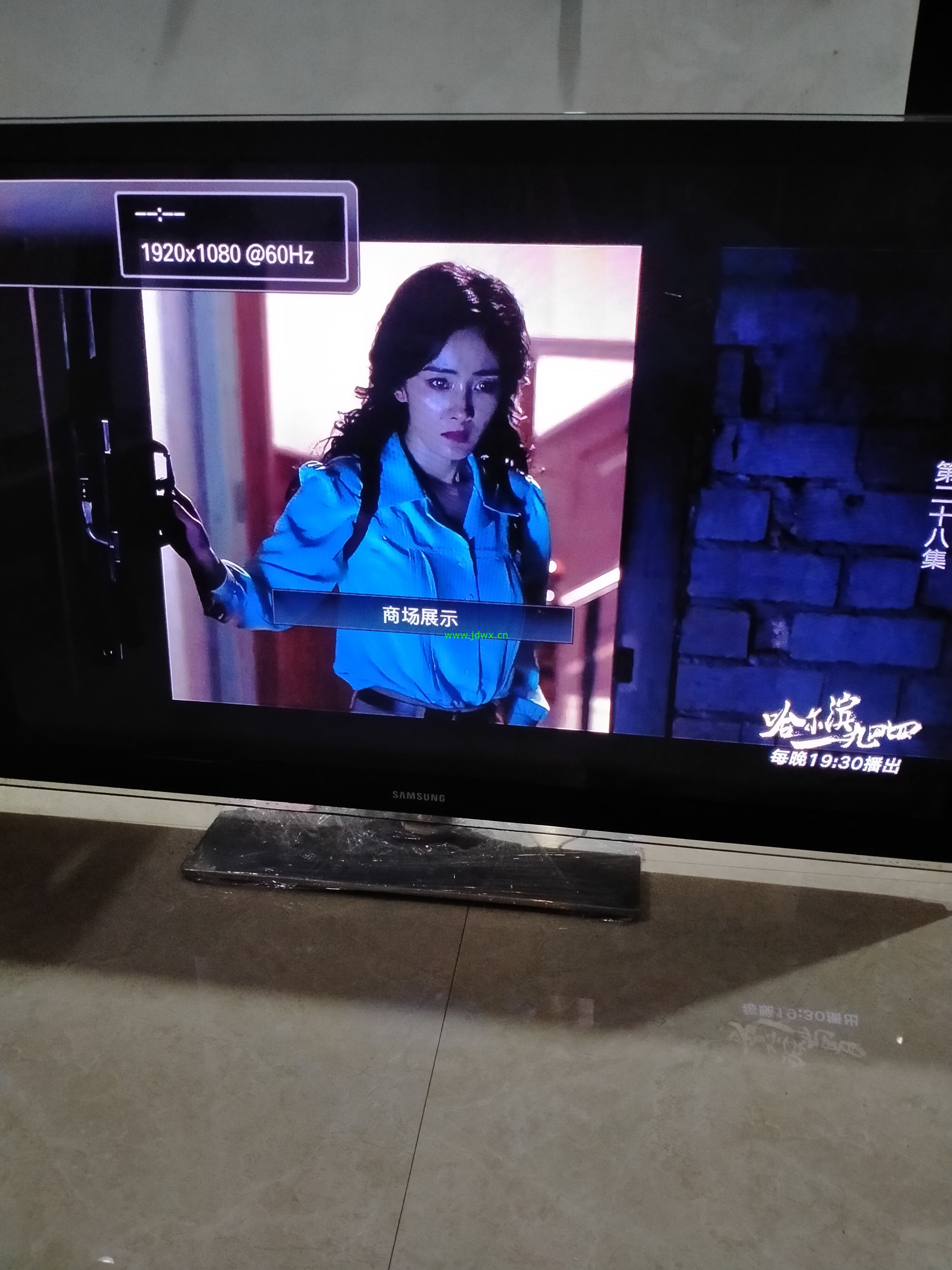

求教等离子三星63c7000如何退出商场演示模式,按说明书说的按出声音音量后再按5秒项目键,但还是没反应,所有的图像设置都不能保存。不知如何退出商场模式。谢谢!

说明书都有了还不行?,设置里面关闭不了吗?

老机子了,以前没修过,附说明书图,按遥控器音量大小键进音量画面,然后按遥控器项目键5秒后只进了项目菜单,并无任何改变,还是在商场模式,不知是我太笨还是什么步骤不对或有其他方法,求教修过或调试过该机型的师傅。

索尼电视机,在菜单选择恢复出厂设置后,电视机会重启,并要求用户进行初始设定,用户家用的话,选择家用模式,不要选择商场演示模式即可。你的三星电视机估计也可以恢复出厂设置试一下

谢谢了,已修复,本机无楼上sony的恢复出厂设置。正确方法如图中说明书所说:按电视面板上音量(十)或(-)键,弹出音量画面,然后马上按住电视面板上顶目键5秒,屏幕黑闪一秒,即可。再按遥控器上显示按键已无"商场展示"字符,所有设置均可保存了。
前面我按遥控器调是不对的,并且按电视面板无反应,原因也已找到,老机是按键部分问题导致有漏电,接触不良所以会出现有时自动进入项目菜单或节目源菜单自动切换。
