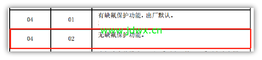

四、设置方法
①关机状态下同时长按“功能”和“定时” 5 秒,进入调试菜单;
②用“模式”键调整设定项目,包括环境感温包、内风机高低三档、防冻结保护代码显示设置、缺氟保护功能等;
③按“▲”“▼”键选择,选择调试项目的具体数值。
