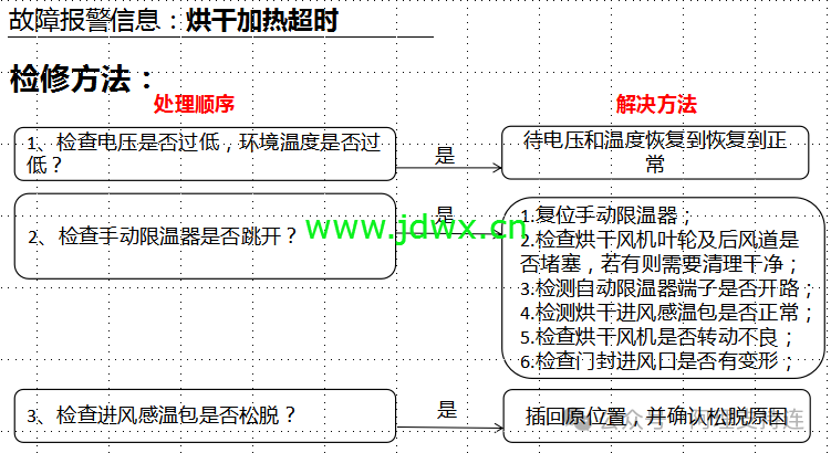

某地区一用户反馈一台GL热泵洗衣机烘干时异常保护,现场核实发现该机器报EH4故障,用户描述说之前一直能正常烘干。到底怎么回事?让我们一起去看看吧!
二、故障分析
1、现场核实为EH4故障,查询厂家提供的故障手册,该故障为烘干超时保护,意思烘干的时间超过预计最大时间。
2、出现该问题有以下几个原因:
       压缩机工作不良。
       传感器故障导致。
        过滤网脏堵导致。
        主板故障。
3、现场检查测量压缩机工作正常,整个热泵烘干无异常。进出风等温度传感器阻值测试正常,主板供电正常。仔细检查风道系统,发现过滤网脏堵导致。
三、故障处理
清理风道过滤网后烘干正常。
四、案例反思
1、据了解带烘干功能的洗衣机(冷凝式烘干或热泵烘干),出现烘干异常,很大概率是风道脏堵引起,请大家引以为戒。
2、故障处理流程
