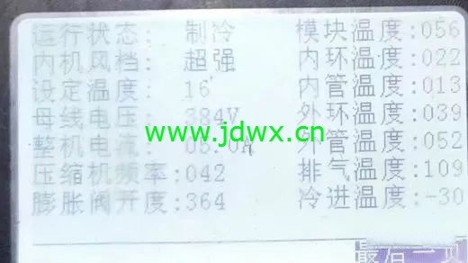

某地区一用户报修变频空调制冷效果差,售后技术人员上门发现内机有泄露,捡漏补漏后,抽真空定量灌注后,发现无法升频。到底怎么回事?让我们一起看看吧!
二、分析
1、第一次上门后发现内机泄露制冷剂,捡漏补漏后,抽真空定量灌注后,发现无法升频,制冷效果差。参数如下:
2、从参数上看,排气温度、冷凝温度偏高,现场测量压力偏高。说明是系统外机散热不良、高压侧微堵、冷媒过多等。
3、定量灌注,不存在冷媒过多问题。检查系统没有发现堵得情况,且散热非常好,冷凝器非常干净。

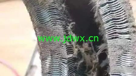

4、在百思不得其解的情况下,从新看数据,应该是外机风量够影响散热,会不会是外机风机转速不足?此时,发现外机是双排冷凝器,会不会中间有脏东西?打开一看果然如此。
三、处理
清理干净,这地方不好清理,注意别把U管弄变形。
四、总结
数据可以作为一个分析的方向,具体需要把握一些细节,也许变通一下就发现空调外机的秘密,特别注意双排冷凝器,中间的夹缝。
