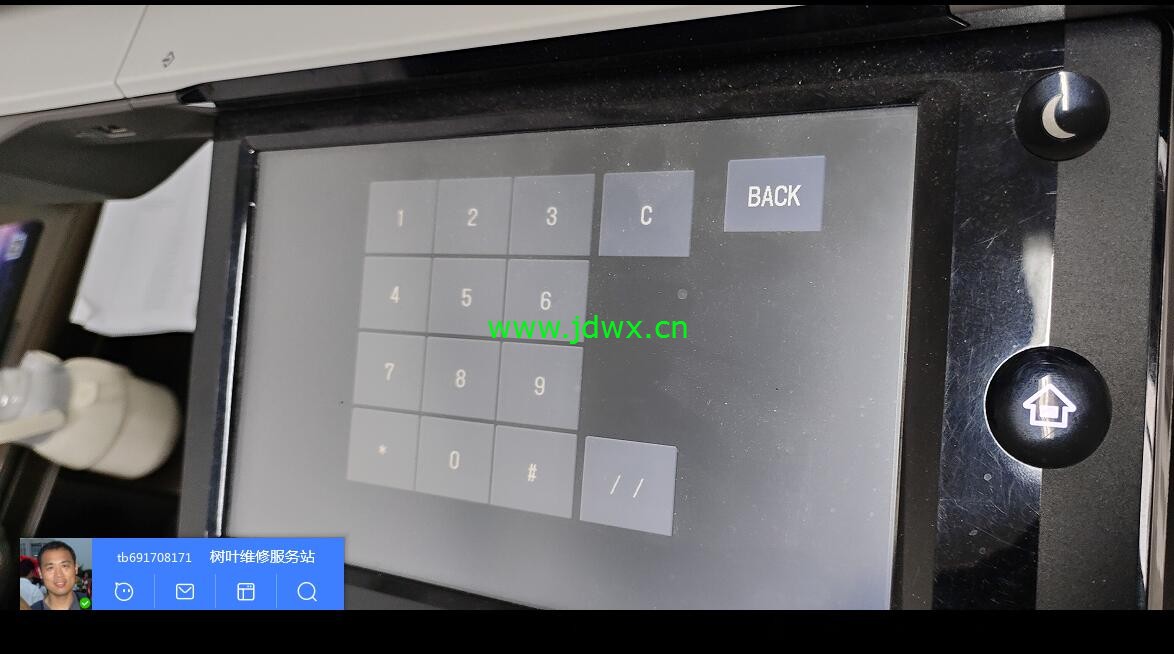

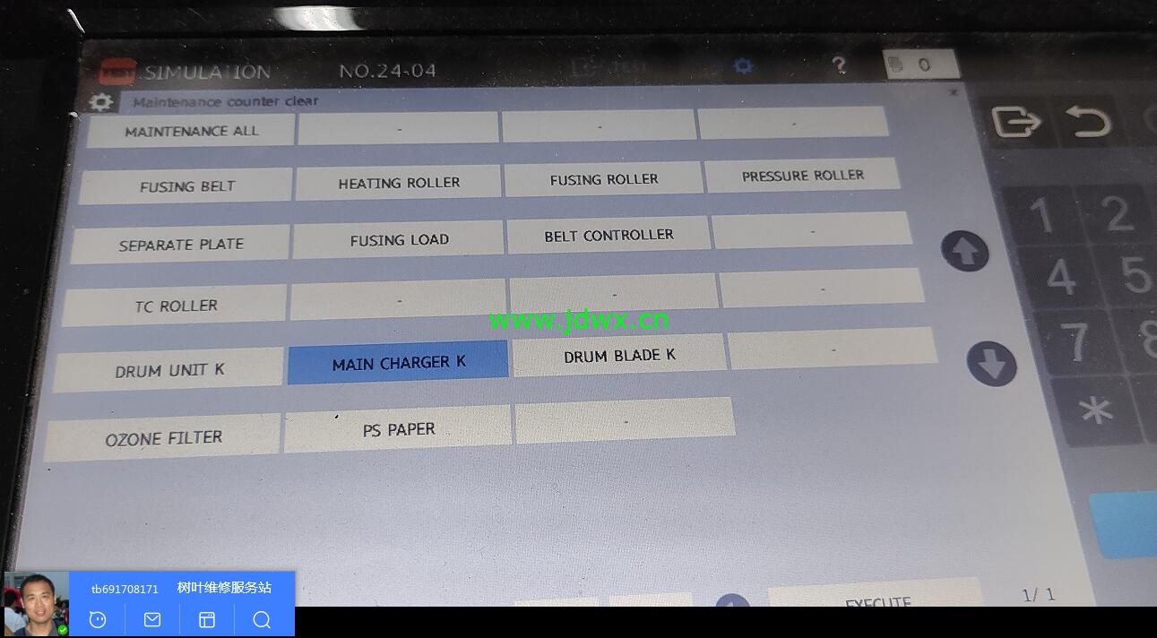

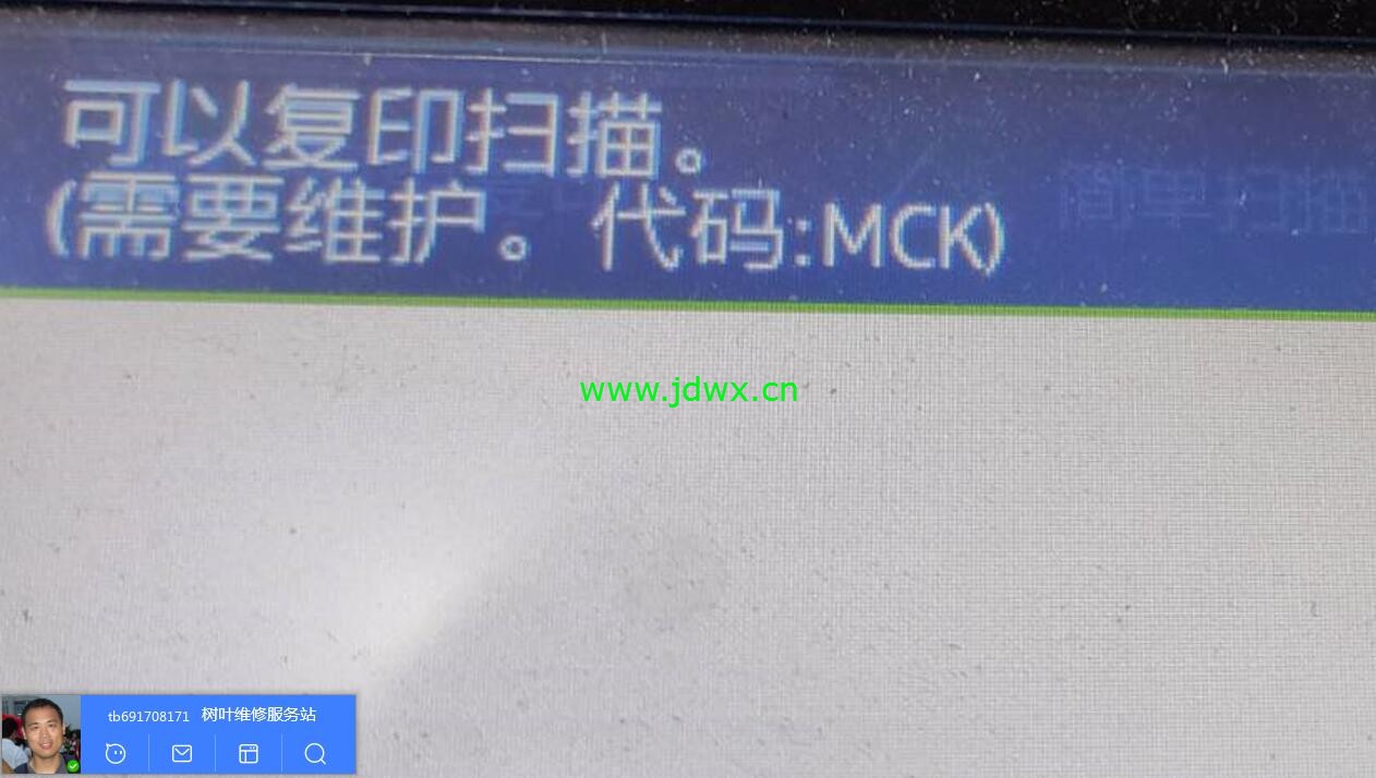

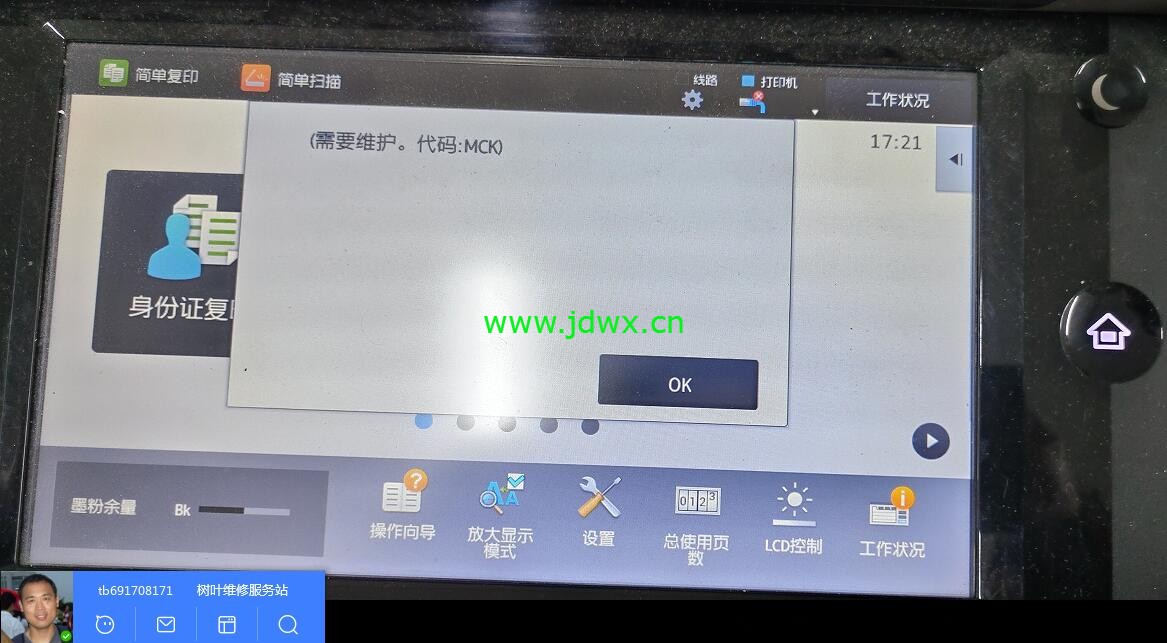

夏普MX-B4053R开机报代码MCK维护周期清零重置方法
一台夏普B4053R开机显示需要维护,代码:MCK,查资料代码含义是黑色主充组件周期寿命到了,
进维修模式24里面MAIN CHARGER K相关选项都清除,重启机器即可清除代码。
