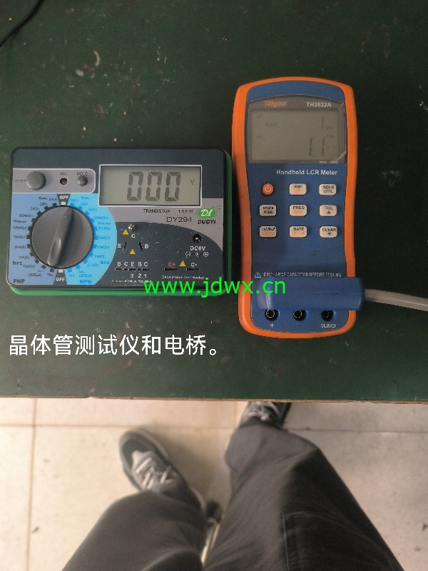

现在都在网上采购电子元器件,但无论你怎么小心,也避免不了踩坑的命运,因为劣质原件泛滥成灾。咱们搞维修的最怕购买到劣质的元件,会修到怀疑人生,还以为是自己的技术不行,在这些伪劣产品中,尤其以功率管最为猖獗。你在修电磁炉的时候,遇到功率管损坏,更换功率管后,是不是抱着忐忑不安、如履薄冰的心情通电的?就怕听到那声清脆的声音,说白了就是心里没底呗。一般我是这样修理的,常规修理我就不说了,大家都懂,18伏5伏,三大电容,大电阻等等。到这一步先不着急上功率管,示波器接在功率管焊盘的GE极看看检锅脉冲幅度和宽度以及上升沿和下降沿,没问题的话,再装上一个正品的功率管。如果驱动波形不正常的话。要先查驱动前级。这是不可贸然安装功率管硬上的话,十有八九要炸机的。功率管工作的前提条件是需要合适的驱动波形的。
       说着说着跑题了,话题扯回来。怎么知道自己买的功率管合不合格呢?我们需要自己在家里测试。万用表量是好的,不见得能用哦。大功MOS管和I gbt的参数有很多,最重要的参数有三个,分别是耐压、饱和压降还有米勒电容,这三个参数在家里是很方便测到的,测量仪器也不昂贵,谁都买得起,在家里搭建一个测试条件,稳压电源晶体管测试仪,数字电桥,晶体管耐压测试仪。拿电磁炉功率管举例。耐压必须大于等于标称值。饱和压降。在搭建的电路中测试。一般来讲,在c级电流5安的条件下。管压降应该在两伏以下,就算合格了。这个值越小越好。米勒电容,用数字电桥测试很方便。一般在几个nf也是越小越好。满足三个条件的管子可以放心使用。功放管饱和压降一般是0.4-0.5左右。大于这个值不能用。

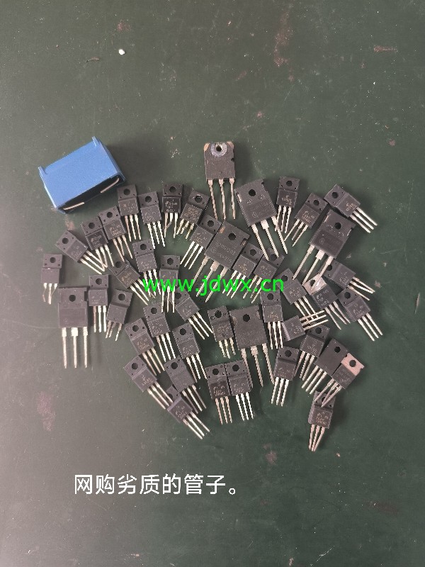

      这几天比较清闲,把网购的功率管拿出来筛一遍,山上很多不能用的。有的管子外观非常好。但李逵就是李逵,李鬼就是李鬼。
       有时候咱们修理电源、功放、电磁炉还有其他电器,明明修好了就是用不住有的一通电就坏,头都大了。原因是多方面的。但劣质的功率管不容忽视。大家有什么好的经验,可以说出来分享分享。以后有时间我再出一期用示波器修电磁炉的贴子。

有仪器测过上机当然好,
没仪器测,我会买拆机的,较有保碍。
点评
拆机的照样踩坑。也要看运气。  发表于 2024-5-4 21:07

感谢分享了  请问电桥测那个米勒电容是测试管子的哪两个引脚?还有就是用示波器测试GE极的正常波形是什么样的?
点评
后面会发帖的。  发表于 2024-5-5 10:53

当年我修电源基本上都是买拆机零件,这比较可靠些。
买回来的拆机管上板前,最好注意检查一下是不是重新标(或者改)型号的假货,曾经遇到过用其他的管改型号的。
