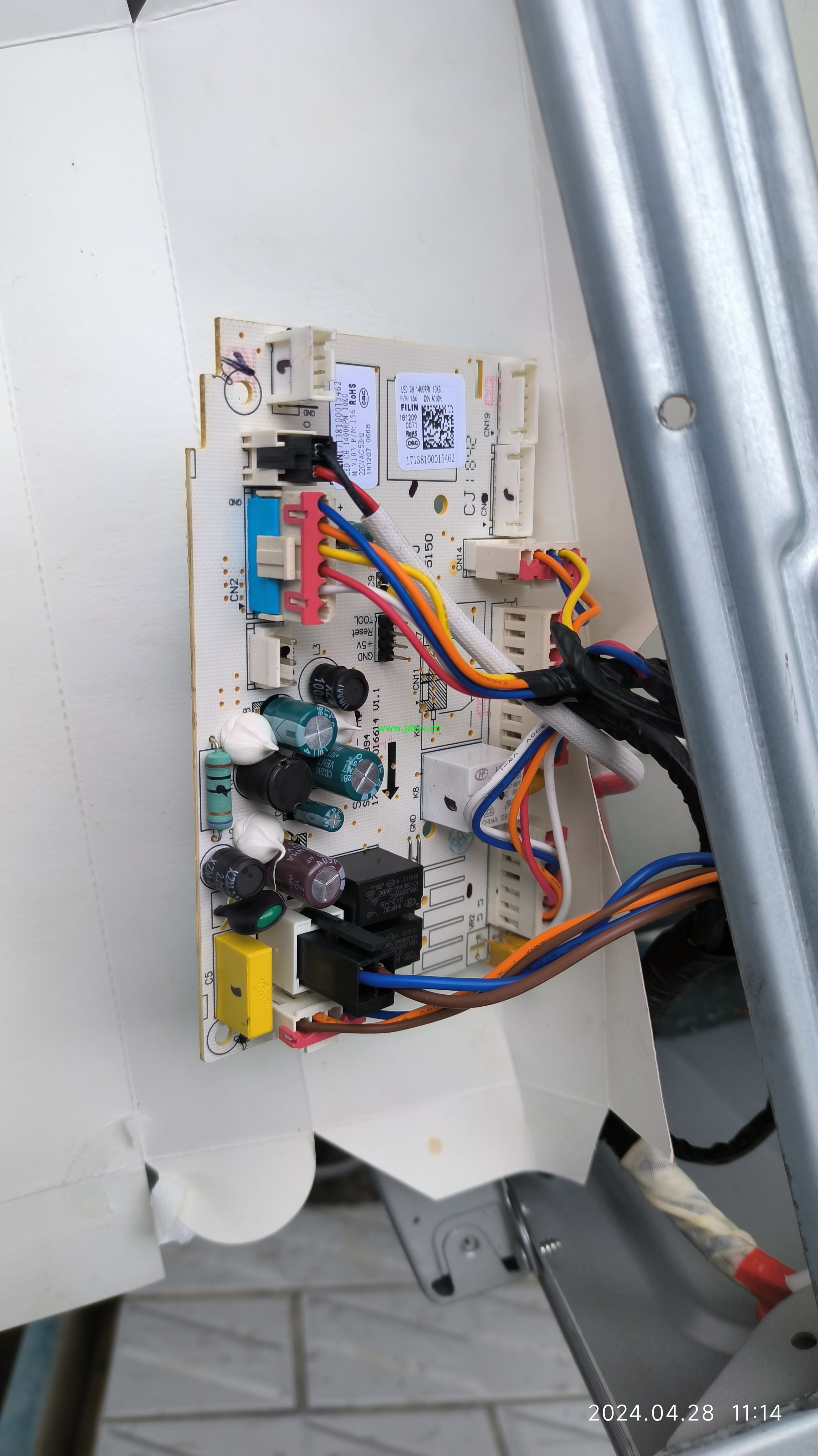

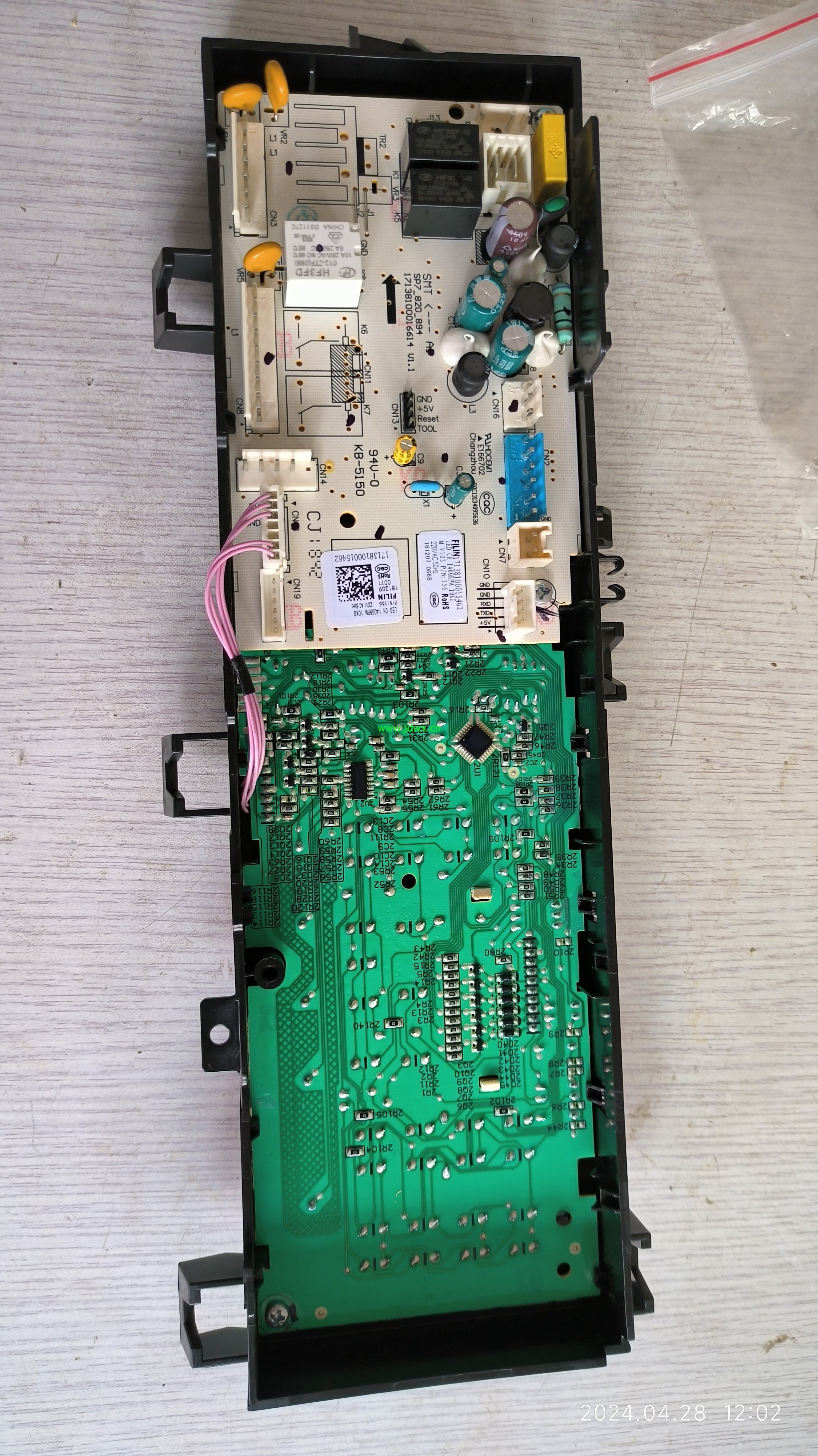

前几天接修的一台美的滚筒洗衣机,型号是美的MG100V331DS5,觉得还是有必要发一帖,免得以后同行师傅也犯同样错误。故障是不开机,拆开洗衣机检查主板,发现板上12V和5V供电都正常,检查触控板上的2个微动开关和所有LED都正常,判断主板损坏了,还好板子价格不贵,过了3天,板子到货,因为要测试,所以板子直接挂在外面,开机一切正常,安装上去却还是不开机。换回原装板子,也是挂在外面,没有安装上去,试机也是正常,安装上去就不开机了。看样子是面板问题,面板是触控的,就一块塑料,什么东西都没有,但是用万用表测试,发现面板有漏电现象,拆下触控面板,把它泡在热水里面,用洗洁精仔细清洗,吹干安装好,在安装好主板,试机正常。之所有走了弯路,是没有想到触控会影响到主板的电源按键,该机电源和启动是独立的开关。 微信图片_20240503100324.jpg 微信图片_20240503103840.jpg

昨天刚修好一样的故障,换触摸面板搞定!之前碰到过两次了!
