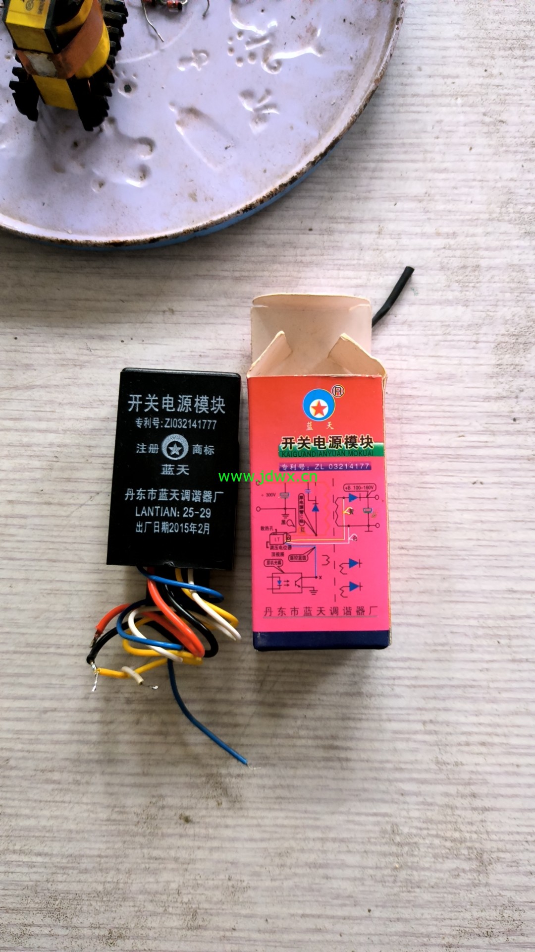

昨天中午一用户拖来一台老康佳电视,型号P21SA390,LA76931加LA42051,说电视机在播放过程中听到啪的一声,然后不通电了。这种老机子修理的不知道多少了,跟用户说了一下,要是高压包没问题的话,就给50元,拆开机壳,电源部分,保险,场效应开关管V901 7N60,VD912 18V稳压管,R917 0.68欧,R910 1K,都已经坏了,变压器次级负载没有发现问题,行管也正常,这种电源行管短路的话,必烧开关管。更换了同型号的损坏零件,场效应管用的8N60,在保险丝上接100W灯泡,灯泡亮了一下后就灭了,然后就又亮了,是那种负载短路的亮度。断电检查,发现更换的8N60和18V稳压管再次损坏,再次仔细检查检查开关管的尖峰吸收电路,没有发现问题。然后把驱动电路的3只小三极管全部换了。在一块报废的21寸三洋电视机板子拆下原装开关管,型号是K2647,全部换好以后,试机,灯泡先亮一下,在灭了,然后又慢慢亮,听到了高压包的高压启动声音,然后灯泡开始亮,在灭,在慢慢亮的过程。拆掉灯泡,换上保险。接入信号,图声一切正常,在店里试机了半个小时,开关管散热器有点热但是不烫手,关上后盖叫用户拿走了。下午电视又拖来了,说播放了一个小时,听到啪的一声又不通电了,再次打开后盖,检查之前换的元件又全部烧了,再次全部更换,开关管这次用K2645,换上以后试了2分钟不到吧,又啪的一声,换上的元件全部又烧了。没办法,最后一招,上电源模块,翻箱倒柜,找到以前买的蓝天电源模块,这玩意买了以后没有用,都快十年了,接好线,短路行管BE极,测输出电压150多V,并且上下波动,调节模块上的可调无效,以为是没有负载的原因,接了一个灯泡做假负载,结果是没有输出了,拆掉灯泡,电压又有了,装上就没有了,以为模块有问题,换上另外一个,结果一样,这2个模块都是是全新的。故障已经明了,是开关变压器坏了。这款机子变压器很小,拆开重绕非常麻烦,还不一定可以绕成功,这下没办法修理了!准备退钱给用户,看了一眼盒子里面那么多烧坏的零件,心里不是滋味。。。。不能放弃,继续修,换开关变压器,找了一个组装机变压器,输出电压差不多,就是伴音供电不一样,原机26V,组装机15V,应该问题不大。按照2块板子结构,飞线接好变压器,还是用之前的模块,输出接的假负载灯泡点亮,调整输出电压为106V,拆掉假负载,焊开之前短路的行管BE极,接入信号,图像正常,声音刚开机有点结巴,过几秒钟也正常了。就是变压器太大了,不好安装。找到之前拆开关管的三洋板子,2个变压器一样大,并且电源初级的结构差不多,(康佳的这款电源应该就是仿三洋电视的),对比2块板子,飞好线,还是用模块,试机图像正常,声音开机还是有几秒钟结巴,过后一切正常。接着拆掉模块,把变压器初级的反馈绕组接好,(之前用模块就没有接线),再次更换之前烧坏的元件,开关管还是用8N60,开机正常,从昨天晚上8点多一直到现在发帖,中途没有关机,一切正常,并且刚开机声音结巴几秒钟的问题也消失了。 微信图片_20240430092949.jpg 微信图片_20240430103145.jpg

楼主讲的开关电源变压器内部故障(一般为击穿,匝间短路)使得电源屡烧开关管,另外待机电压正常,带负载就打嗝不稳,或者待机电压正常,带负载就烧开关管,笔者遇到多次了,所以换了大多数元件还修不好的开关电源,开关变压器内部的故障也值得大家注意一下

说起开关变压器损坏,在CRT电视中我碰到过多例了,基本上都是康佳电视上用的,(只有一例是熊猫3631D),多数是25-29寸,电源芯片采用CQ1265的,故障是输出电压跳动,或者有时候能够开机,大多数时间不能开机,还有开机以后会不定时电源没有输出,恢复到输出电压抖动的情况,尤其是BCK-100-02KG(11001602)这个型号坏的很多,我碰到过不低于5例了,我把变压器拆开重绕过,故障变压器是输出+B绕组有匝间短路。拆下的漆包线我检查,发现是绝缘漆有部分损坏了。

我这2个模块也放了好多年,看上面日期2015年2月的,不喜欢用这个。虽然换上很方便,但是却破坏了原机性能,比方说这台机子要是用模块的话,该机保护电路就全部失效了。多数用它来确定开关变压器有没有问题(不过也失误过,也是康佳29寸,电源CQ1265,故障是输出跳动,检查完了电源初级的所有原机,其实也没有几个零件,次级也详细排查过,没有发现故障元件,用模块代换可以输出,就交付用户使用,没有几天又故障复发,最后查出是变压器次级+B绕组短路,当时变压器不好买,是自己重新绕的,不过只是重绕+B的线圈,其他绕组都是原线圈还原。那种变压器个头大,重绕也不是很麻烦)
