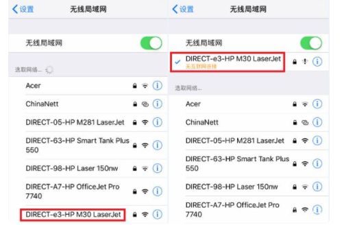

第一步:打印机开机后,打开手机设置搜索无线,并连接上,打印机WiFi信号必须是Direct开头,初始密码 12345678
注意名称是Direct开头

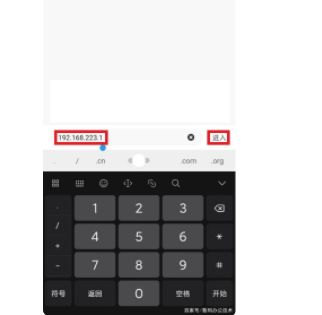

第二步:打开手机自带的【浏览器】,在搜索栏输入 192.168.223.1 后访问此页面。

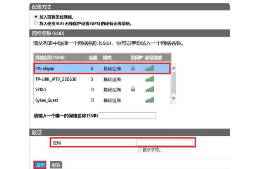

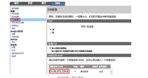

第三步:进入打印机EWS页面,点击【网络】-【无线配置】,在右侧列表找到自己家的wifi【网络(SSID)】
点击输入图片描述
第四步:选中无线信号后,在下面输入WiFi密码后点【左下角应用】。等待1分钟,查看打印机上的【无线指示灯】是否常亮 ,如常亮说明连接成功。手机可以切换回自己家WiFi。
