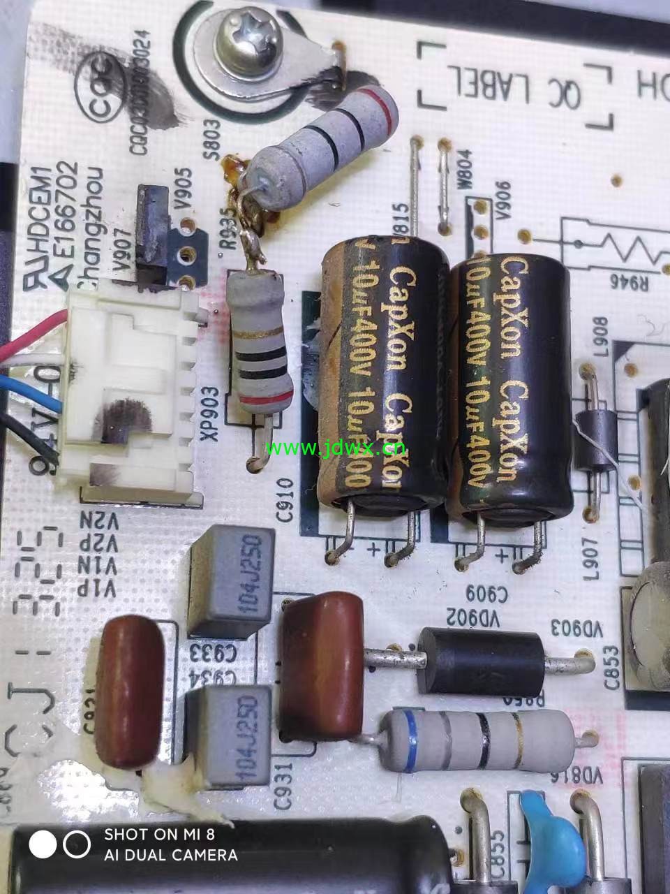

海信LED42A300换了灯条。准备改小电流,结果查阅资料,,没有找到AP3843CP技改方案,后来分析,发现增大图片电阻可以减小电流。增大一倍,感觉电流减小了一半。

发表于 2024-4-28 16:42:09 | 显示全部楼层
海信LED42A300电源恒流板电路图
海信LED42A300电源恒流板RSAG7.820.5030 SAG7.820.5228电路图NCP1251 AP3843.pdf

不改电流的话确实不行,现在购买的成品灯条,都是说用的2W灯珠,其实都是1W的,3V的灯条,电流超过300MA确实不耐用,很多一年都用不了。

现在我换灯条,便宜了不换,换了质保宗生,都是这样给用户承诺的,到目前为止,没有一个返修的。免得那些低价在用户家换灯条的游击队,他们在用户家换灯条,想要改电流,还是要耽误时间,搞不好还要出错损坏机板/

现在网上买的灯条,把电流减半的话,确实可以减小故障率,但是还是会翻车,至少我已经碰到几例了,就是那种侧光的坏的几率更高,都是把电流减半了的。

我这个就是测光的,但是侧光的,我改过电流,哪怕灯条是修复的,我都没有遇到过返修,也许是我修的少吧/

客户家也可改电流,灯条卖家会给技改方案。
