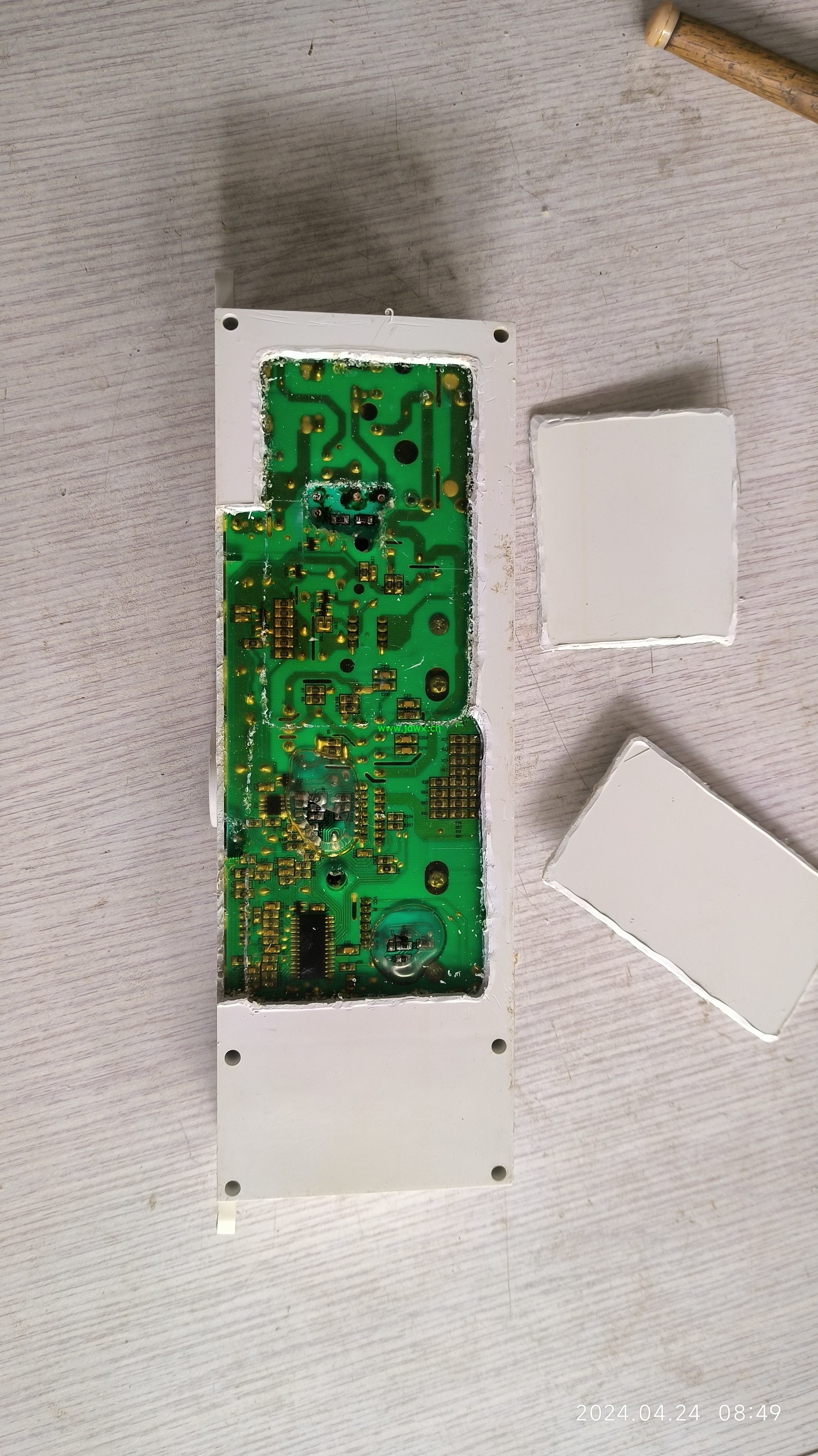

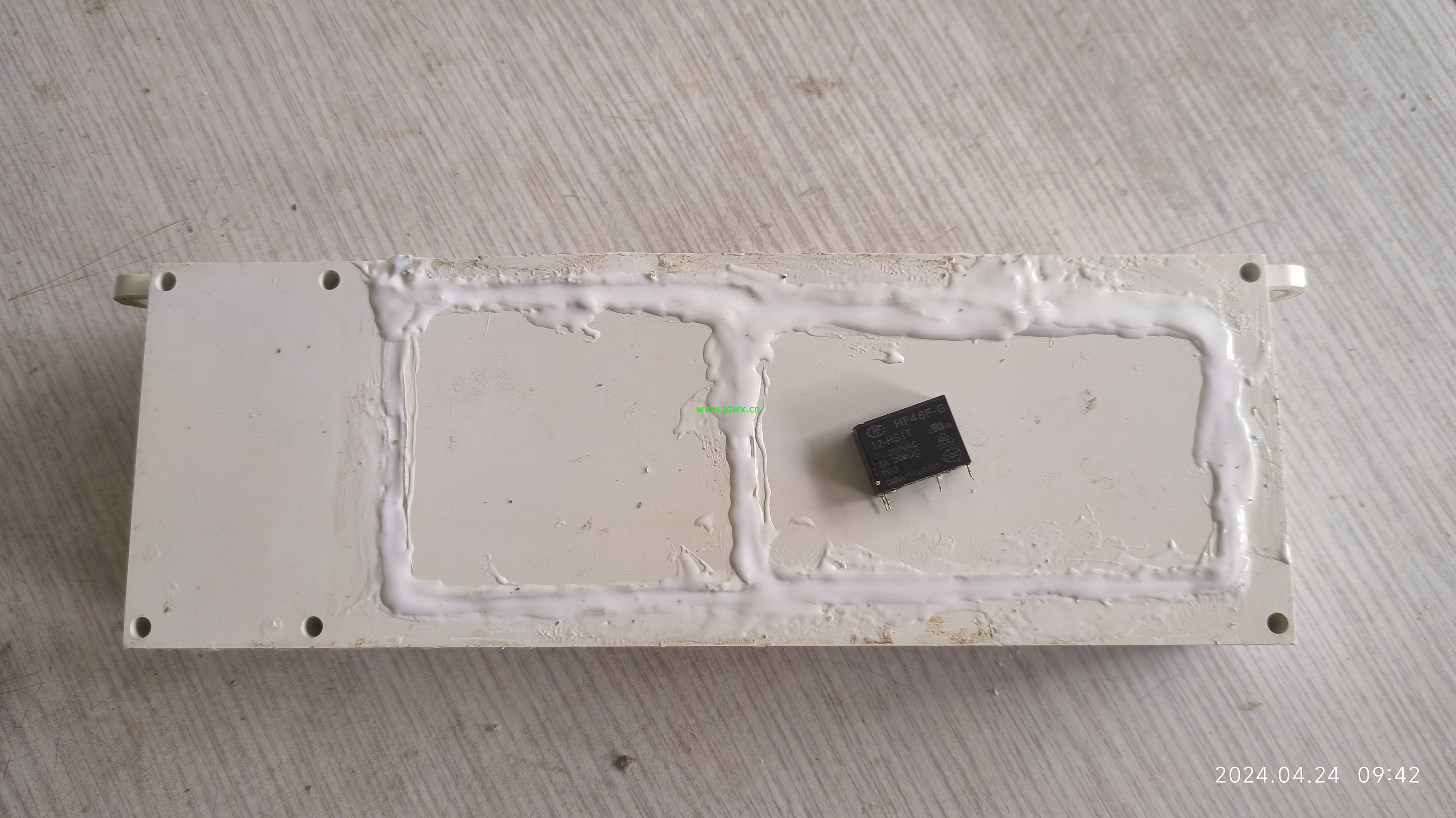

用户洗衣机是送到店铺里来的,说是不转,我开机测试,按启动以后,洗衣机波轮是正常正反转几下,在开始进水,没有报故障代码。由于是在店里,上水不方便,把洗衣机调到脱水程序,脱水桶转动一下就停了,报故障代码E904.查到意思是电压低,根据经验,基本上是变频驱动板问题了。用户不接受换板,没办法只能试试看能不能修理好。 01.jpg 可是在网上找了半天,也没有用这个版本维修资料。没办法只能自己摸索了,用烙铁慢慢划开背板塑料,因为不知道电压检测电路在什么地方,所以开的孔比较大,把正面的一颗螺丝拆掉,可以轻松的拿掉背面用烙铁划开的塑料,仔细检测,发现300V取样的2个220K贴片电阻是正常的,下分压电阻3.6K也是正常的,傻眼了!难道是取样电压到CPU的线路断了,没办法又划开另外一边的塑料,同样正面有一颗螺丝。 02.jpg 仔细检查跑线路,并没有断线的地方。看样子不是电压检测电路问题,重新在分析,正常开机启动的时候,波轮可以正反转,并没有报故障代码,分析电路,该板220V通过一个3W820欧的电阻接入整流电路,电阻2端并联一个继电器,会不会是继电器没有吸合,造成300电压降低,检查继电器,发现12V线圈端开路了。翻找到一个同体积换上去。洗衣机在脱水状态,不在报故障,加速度正常,没有一点噪音。板子内部用705透明硅胶,外面塑料用704硅胶。现在等胶干以后,在通知用户拿洗衣机。 03.jpg 04.jpg 故障原因就是这个继电器开路!

 楼主| 发表于 2024-4-24 13:24:52 | 显示全部楼层
老董电器修配 发表于 2024-4-24 11:50
用户不接受换板最好弃修,多一事不如少一事。
现在维修不好做,电器产品太便宜了,这要是滚筒的话,用户会答应换板,之所以发帖,是为了让更多同行师傅碰到这个故障的时候,免走歪路,只需要把继电器背后开一个很小的窗口,就可以检测电压检测电阻和更换继电器,这样可以最小成本修复洗衣机,不至于跑单。

 楼主| 发表于 2024-4-24 13:58:10 | 显示全部楼层
打破沙锅问到底 发表于 2024-4-24 13:44
这继电器12V线圈会不会是铝漆包线的?
不知道,我现在拆看看看,里面到底什么状况。

 楼主| 发表于 2024-4-24 14:11:52 | 显示全部楼层
这继电器12V线圈会不会是铝漆包线的?
微信图片_20240424140814.jpg 继电器线圈接右边接线柱接头处霉断,看颜色是绿色的,应该是铜线。
