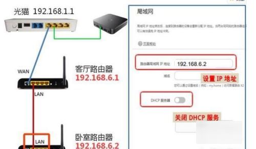

2、方式1:LAN端口连接LAN端口。
连接方式:副路由器的LAN端口连接主路由器的LAN端口,实现网络的扩展。
配置方式:副路由器关闭DHCP服务,副路由器设置IP地址与主路由器一个网段,方便对副路由器进行管理;特点:这种连接和配置方式,主副路由器所连接的设备属于同一个网段,方便文件共享、智能家居设备的互联、同屏显示等操作。

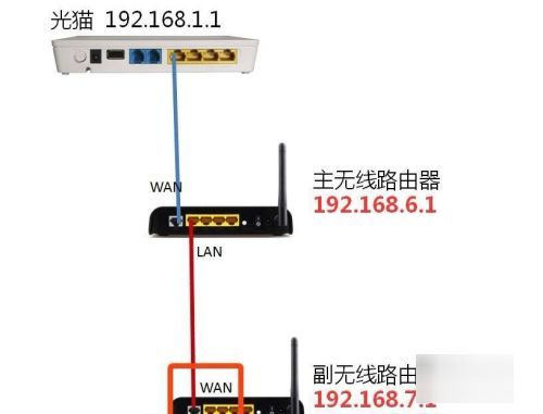

3、方式2:WAN端口连接LAN端口。
连接方式:副路由器的WAN端口连接主路由器的LAN端口,副路由器WAN端口从主路由器自动获取IP地址;配置方式:主路由器、副路由器、光猫不能使用同一个网段,参考下图设置,否则容易出现IP地址冲突,网络不稳定或者无法使用网络等情况。
特点:主路由器和副路由器所连接的设备属于不同的网段,不能实现智能家居设备的联网、不能跨无线路由器实现无线投屏等操作,适合两家人共享光猫的情况。
