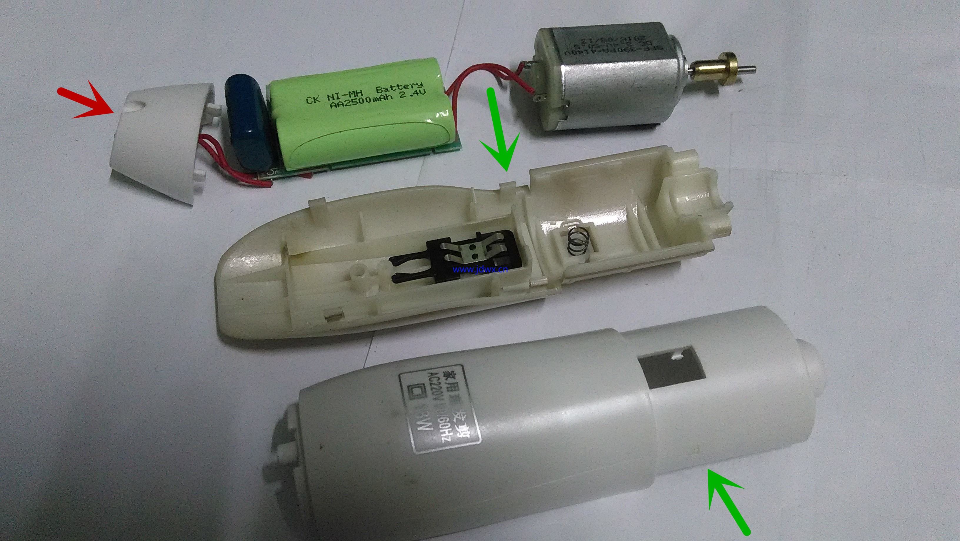

一台该型号理发剪无法充电及使用,而插上电源,机内有电火花产生。拆机检查电路(如图1所示),
发现1UF降压电容一端与电路板之间虚焊,有放电烧灼痕迹。测量电容器正常,将其补焊后通电,充电指示灯点亮。充电数小时后开机试验,发现原机2节5号1.2V/1000MA镍镉电池不耐用,估计已经老化,故用2节5号1.2V/2500MA全新镍氢电池代换。代换后充电数小时,理发剪充电及使用恢复正常,故障排除。

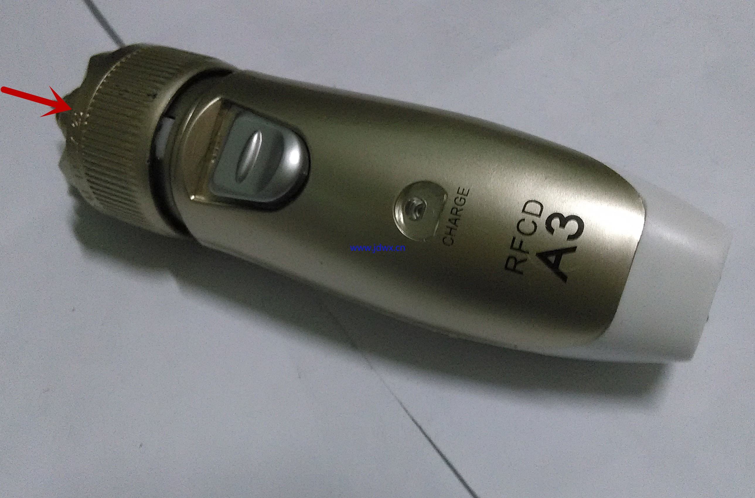

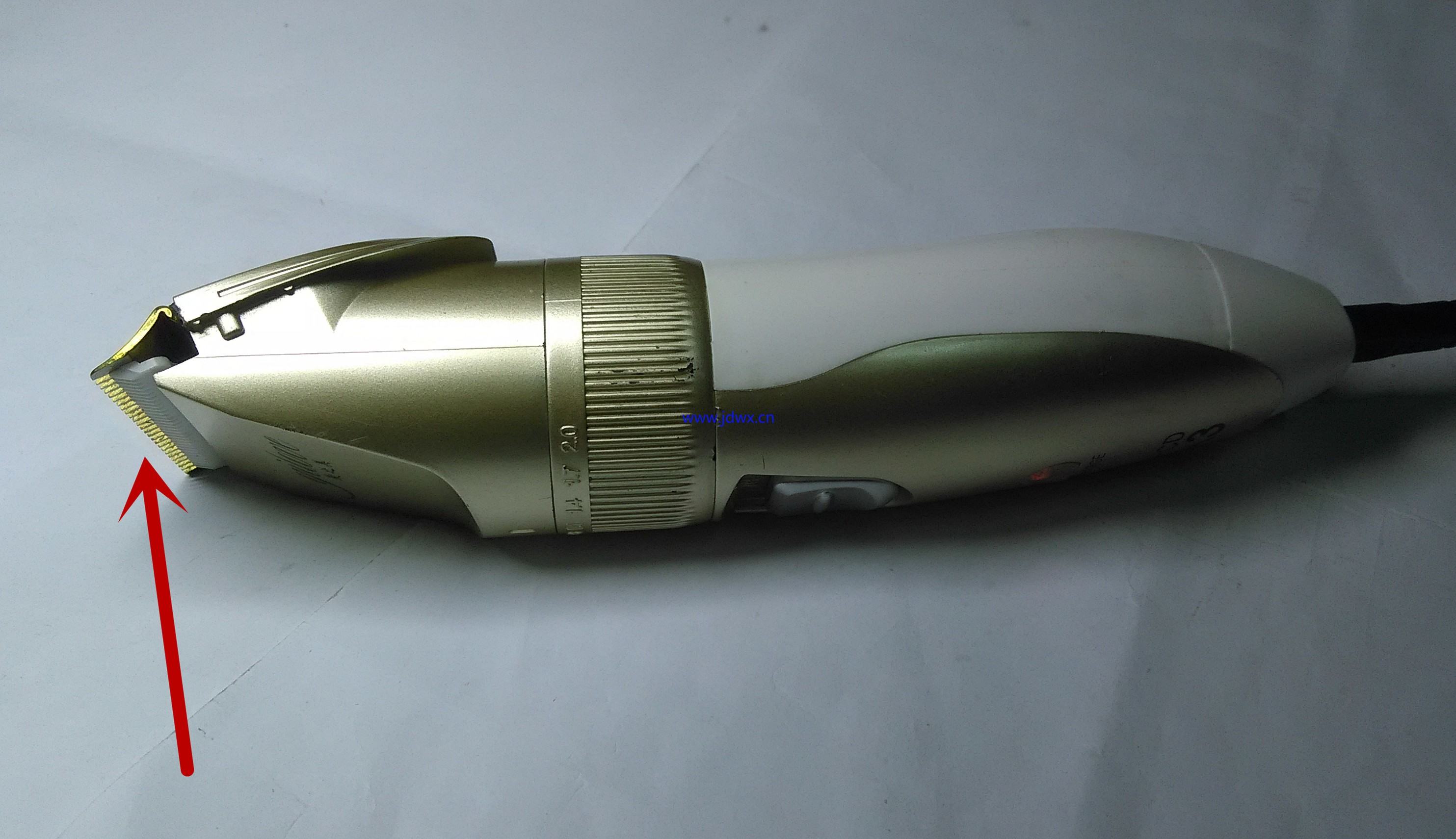

该机维修很简单,但对初次维修不熟悉该机的读者来说,如何拆机不一定清楚。故图示简要说明拆卸方法,如图所示:1,如图1剪头方向所示,
图一 .jpg 用手用力推刀头,即可拆下刀头,分离后的刀头如图2所示;

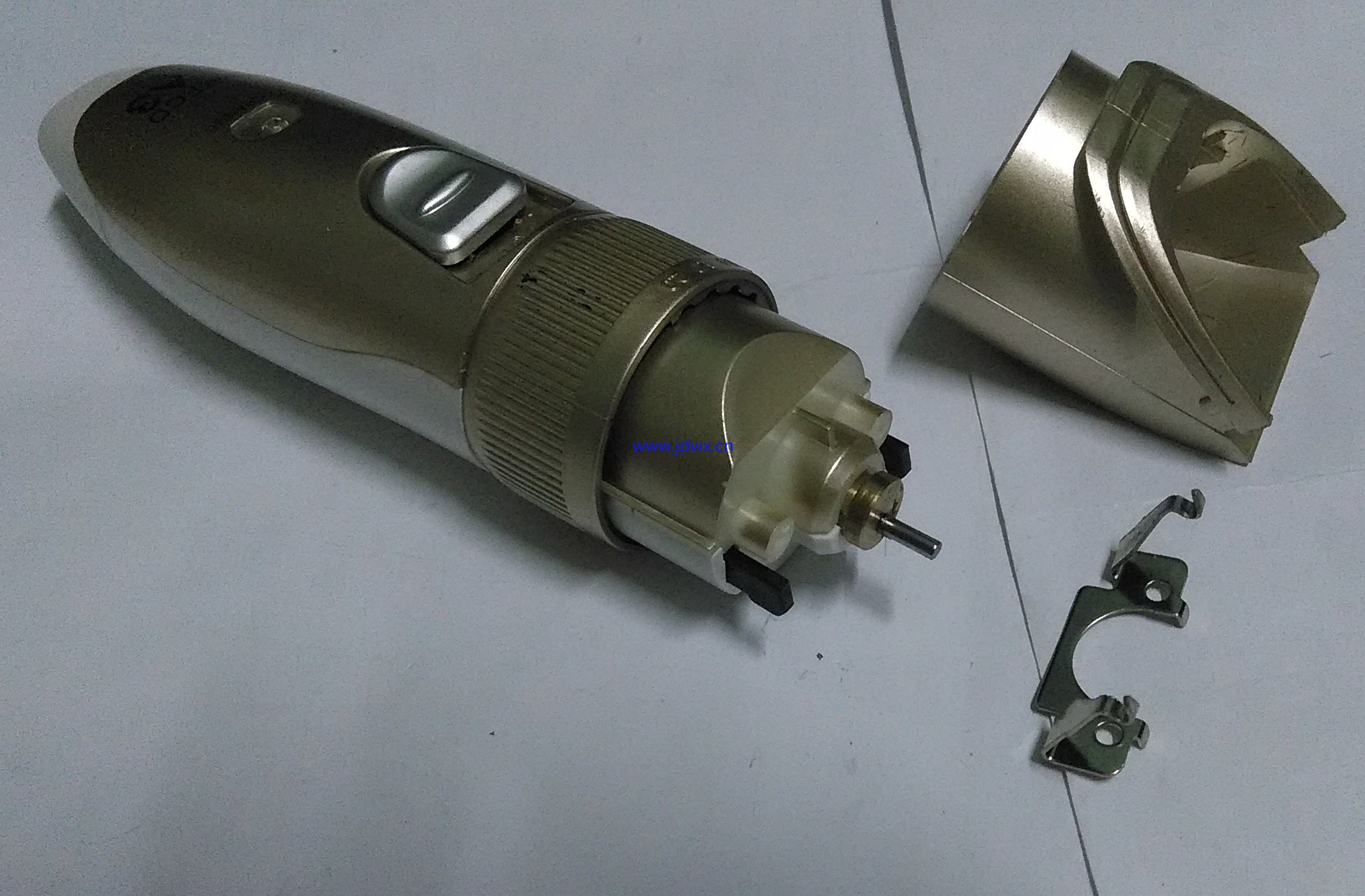

图二.jpg 2,如图3所示
图三.jpg 拆下螺丝2个,即可分离塑料部件,分离后如图4所示;

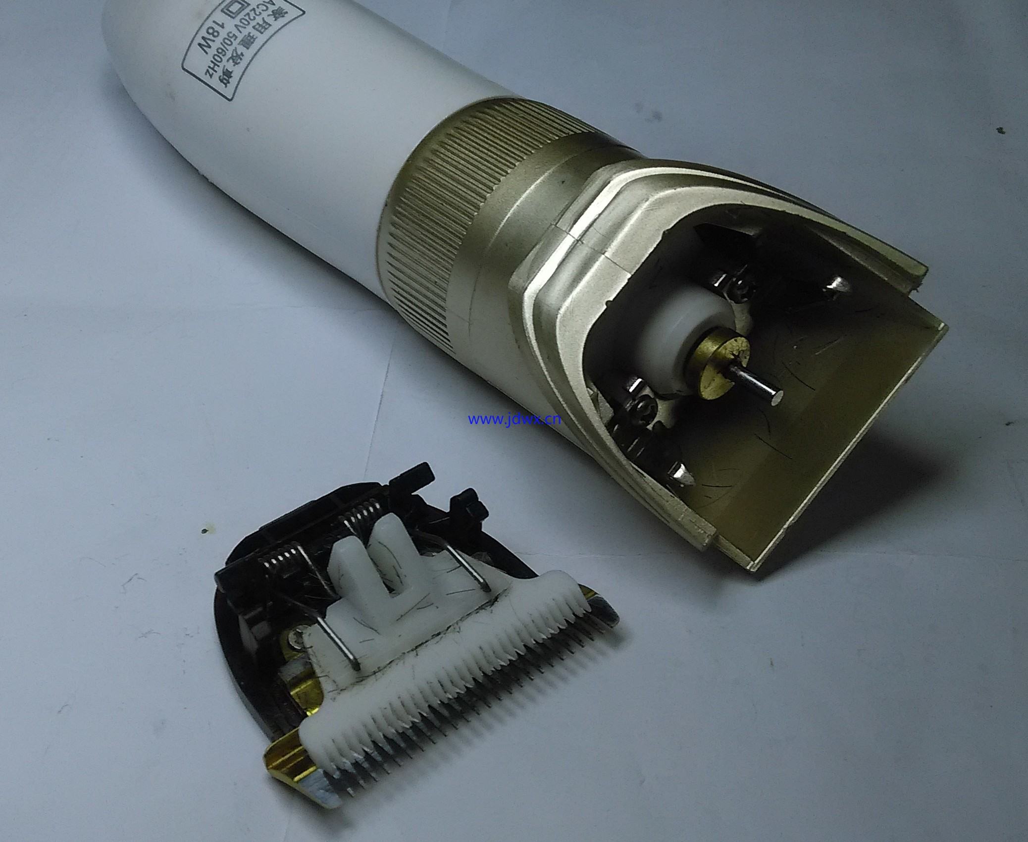

图四.jpg 如图5所示,
图五.jpg 把旋圈转到2.0位置,可以看到里面的白色塑料块,在其对面,如图6所示,
图六.jpg 有黑色塑料块,用尖细的小工具压黑色塑料块,再把旋圈向外推,即可拆下旋圈,如图7所示;
图七.jpg 如图8所示,
图八.jpg 拆下箭头所示充电口的一个小螺丝,再用尖细的小工具撬剪头所示外壳边缘,即可分离外壳。安装,就是逆过程,不多赘言。注意的是,拆卸安装时不要遗漏小部件就可以了。
