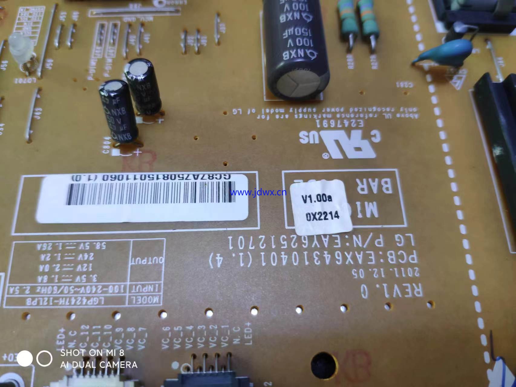

L6599D代还L6599AD,或是反代。网上一查,各说不一。昨天修一台LG47LS4100-CA的电视机,故障是开机要自己关机,后来检查是电源12v要消失,而且有时候还要好,这样就导致电视机反复重启。后来拆下电源板单独试,3.3带一个24V灯泡假负载,电源12V用灯泡12V做假负载,后来试了一会,12V灯泡不亮了,正要去检修,结果灯泡又亮了,这时候3.3V灯泡一直没有变化,确定待机电源正常,然后看看12V消失后PFC380V是否正常,结果确定没有问题。但是试了不多一会,居然12V就没有消失了,后来大概试了20分钟左右,就想再装上电视机试机,没有想到当我关掉电源板开关,12V就没有了,当时以为是电源300V电容未放电,电源保护了,于是灯泡放电,反复几次的确电源不工作了,觉得是不是故障严重了,于是按照常规检查L6599AD工作条件,电压和坏之前差不多,而且还无意间发现图片R106有烧糊的痕迹,但是处理后还是故障依旧,后来又对电源板清洗,这下电源就一直不起振了,心想外围都查完了,是不是芯片坏了,于是想换一片试,但是手里只有L6599D,网上查询,结果让我一头雾水,没有想到换上去,一点用都没有?心里觉得院级芯片应该还是没有坏,但是后来又换回去,没有用?本来这板子也便宜,但是心有不甘?还好昨天忙过来,今天闲暇一点,找到一张长虹使用L6599D的参考图,测试芯片1脚电压,发现开机瞬间有一点点,后来就一点没有了。这种状况和资料相差太远,是啥原因我不知道        因为关机前都是好的,所以我也没有太怀疑负载有短路,但是昨天也大概检查了没有灯泡的负载,没有发现问题?没有想到刚刚我去掉12V灯泡,接哪个24V灯泡上去,12V就输出电压了,后来发现是我12V灯泡,昨天试久了,温度高了把我灯泡接的连接线烧在一起了。当电源好了以后,我要验证芯片的代还,于是将L6599D换上去,结果代还OK,现在电视机一直是好的,一次都未出现过关机的情况。看来L6599D的1脚就是过流了,后来特地测试,它的电压是1.8V,还有7脚也差不多1.8V,因为参考长虹资料,我就短路了一个PFC取样电阻,让7脚到了2V左右。这个长虹图纸对于了解L6599D有非常好的参考价值。
