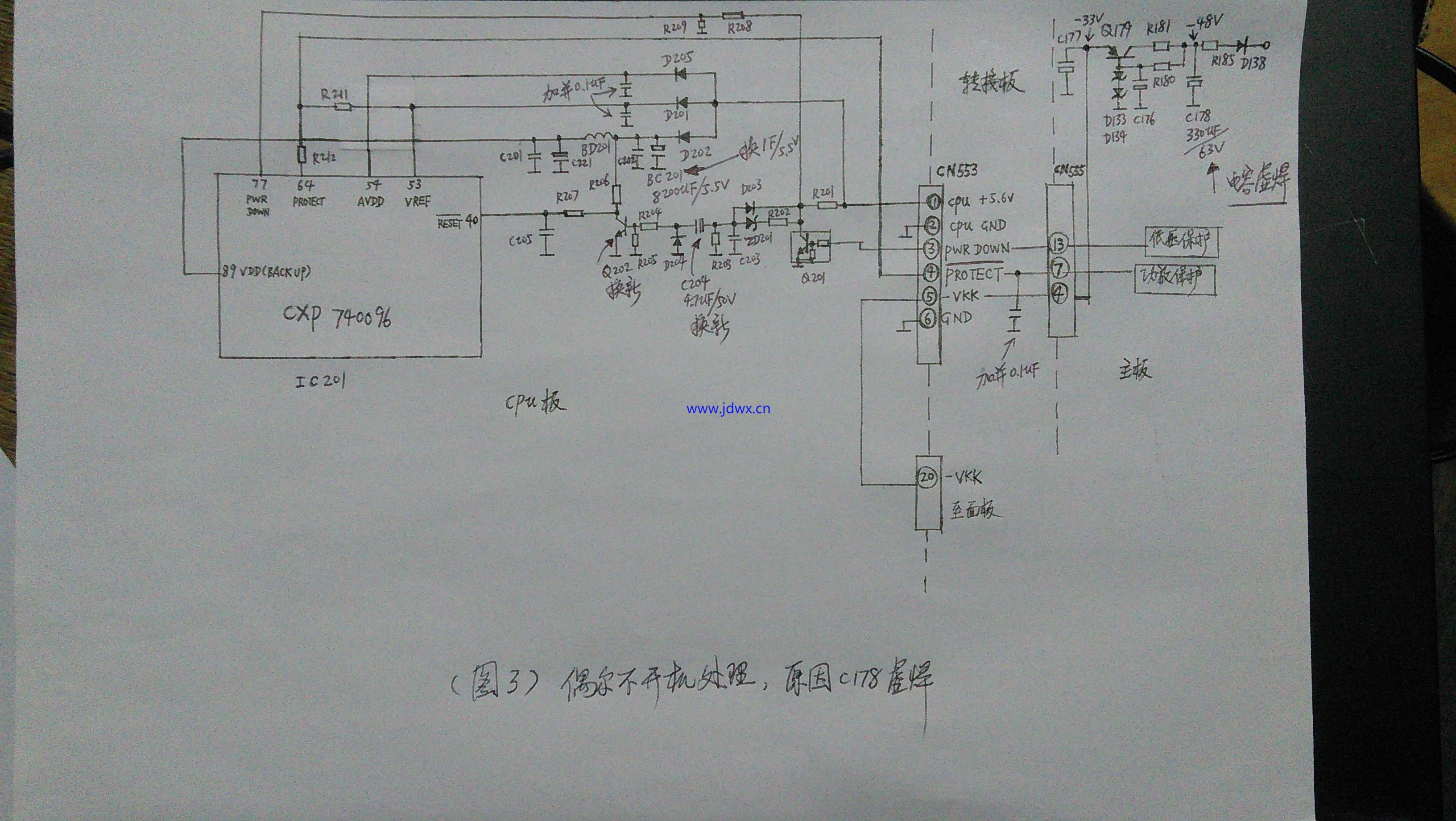

至此,功放放音功能完全正常了。但是,一个问题又凸显了。功放按开关机键关机后,会偶尔不能开机。有时关机几分钟后就不能开机,有时却第二天还能开机,不开机的情况毫无规律。不能开机时,给记忆电容放电后再按开关机键,机器又能工作。看记忆电容供电电路(如图3 所示)发现CPU的复位脚40脚是由记忆电容BC201供电的。怀疑记忆电容放电后又能正常开机是因为开机瞬间复位脚没有供电为低电平,故CPU有正常复位而顺利开机了。那就可能是复位电路有元件不稳定,测量相关元件正常。特将复位电路电容C204和三极管Q202换新后,故障仍未根除。测量记忆电容两端电压,发现开机时其电压是4.9V,关机时为4.6V左右。而不能开机时的该电容电压大多数时候是3.3V。怀疑该电容老化而容量不足引起故障,又购了1法拉/5.5V记忆电容换上去,关机时电容电压下降变得很慢了,但是故障还未根除。还怀疑CPU供电电路滤波不良,在供电端53脚、54脚加并0.1UF小电容,但也收效甚微。一时没有办法了。从功放说明书看到:按下开关机键关机后,同时按住SPEAKER(喇叭)A和SPEAKER B键,再按下开关机键,在VFD屏幕闪动后放开SPEAKER A和SPEAKER B键,功放能将CPU数据清零。用了这个方法,的确能将CPU清零而顺利开机,免除了给记忆电容放电的麻烦。但是,即使这样操作可以开机。但是每次清零都会把调整好的设定参数也清除掉了,又需要重新设定。故此维修结果尚不令人满意。

而直接拔电源插头断电后则必定每一次都不能开机。从这个现象分析:因为用开关机键关机是切断副变压器给CPU的供电,CPU掉电后又切断电源继电器供电,使得主变压器再停止给功放电路供电。若功放正负电源放电快慢不同而有不平衡的信号也不会被CPU检测记忆。而直接拔电源插头断电是同时给CPU和功放电路断电的,电源不平衡的信号可能被CPU检测记忆了。故此,怀疑 CPU PROTECT脚64脚在按关机键关机的时候也可能记忆了故障保护信号。用万用表笔在按开关机键关机的同时检测PROTECT电压,由于关机瞬间时间太短并未检测出故障保护电压。而用万用表插在转接板的PROTECT接插脚上关机时,必定每一次都不能开机。万用表笔线较长会引入干扰,看来PROTECT脚受到干扰会记忆故障。虽然PROTECT脚是低电平有效,但我还是决定在该线路上对地并一个0.1UF小电容以滤除干扰杂波试一下。在转接板上焊接好小电容时,看到与PROTECT线路相连的功放板上保护电路部分灰尘很多,决定用毛刷对其除尘。正是踏破铁鞋无觅处,得来全不费工夫。用毛刷除尘时碰到一个330uf/63V大电容,电容竟然一碰就倒,用手轻而易举地就将其从功放板上拿下了。查线路,此电容正是VFD显示所需要-VKK(-33V)电压的稳压电路的主滤波电容。拆下功放板太麻烦。于是将其就近焊接安装在与其相连的其他元件引脚上。再试机,功放完美修复,每一次按开关机键关机后,下一次都能按开关机键顺利开机。故障原因很简单,就是因为C178该电容虚焊,导致-VKK电压时而正常,时而纹波过大。因为转接板上PROTECT接插针脚与-VKK接插针脚紧紧相邻,关机时-VKK过大的纹波干扰了相邻的PROTECT线,而且-VKK的纹波相对于地是负极性的,符合PROTECT信号低电平有效的要求。此干扰电压被CPU检测到且被记忆,就导致时常不开机的故障。见图3所示。

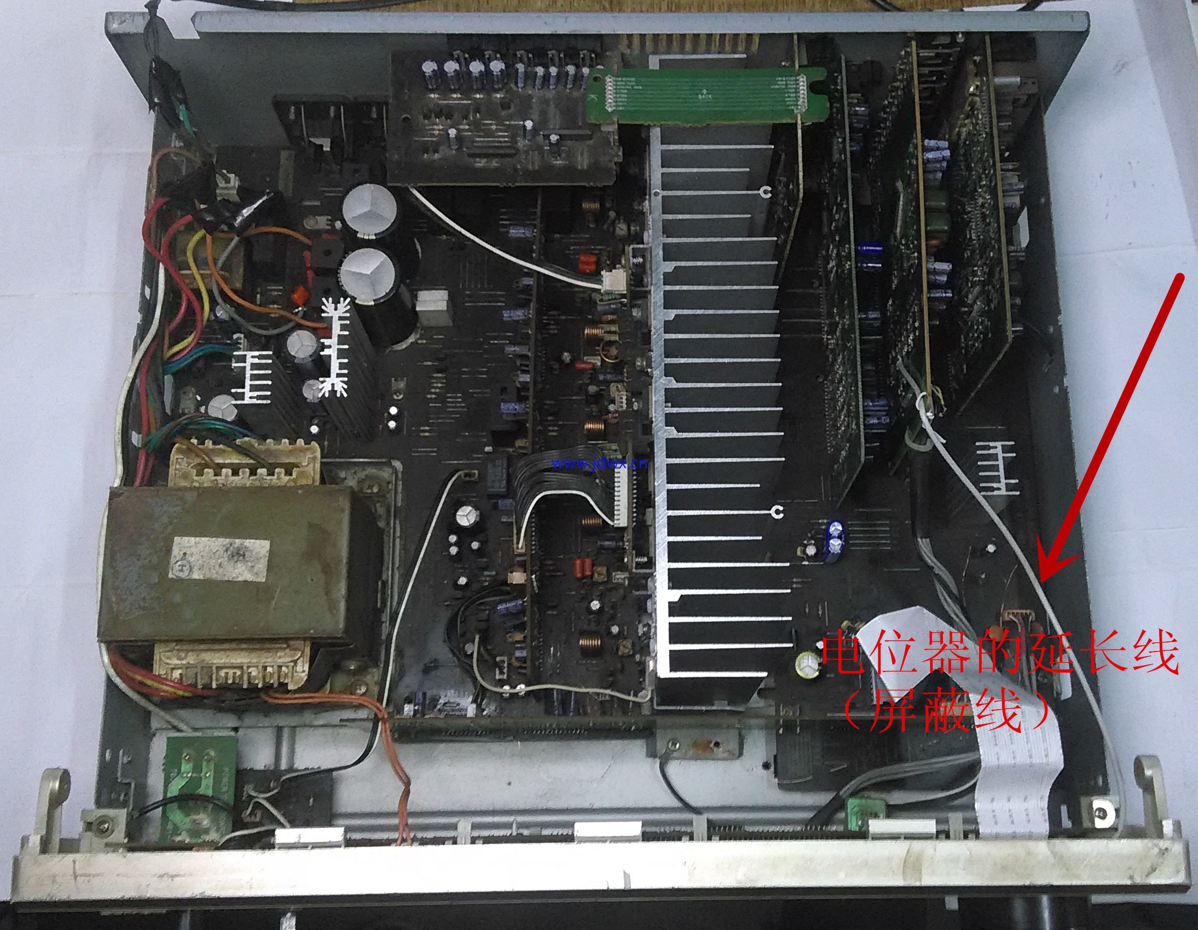

改制的地方:按SURROUND BACK键关闭环绕中置声道后,功放就作标准5.1声道输出。这时不但没有环绕中置声道音频信号输入到环绕中置声道功放电路,而且CPU也控制环绕中置声道继电器断开与喇叭的连接,同时也控制该声道功放电路静噪。所以要把这两个控制信号取消。因为不管功放是设定为2.1声道、3.1声道、4.1声道及5.1声道中何种输出模式,前置左右声道信号始终是应用的。所以在转接板上CN552的5脚侧将CPU控制环绕中置声道继电器的连线断开,将CN555侧12脚与5脚CPU控制前置声道继电器的连线并接在一起即可;在CN552侧将CPU控制环绕中置声道静噪三极管Q556的连线断开,将Q556的连线与CPU控制前置声道静噪三极管Q555的连线并接在一起即可。如图4所示。
再将INPUT-VOLUME板(输入、音量、音调板)上输出缓冲放大运放IC784(2/2)的输出端电阻R788SB与CN551的1脚SB的线路断开,将缓冲放大运放IC783(2/2)的输出端电阻R788SW与CN551的SB线路连接好就行。由于该功放INPUT-VOLUME板SW低音信号输出电平较低,有天龙功放遥控器的话,可以在设置菜单里将低音声道的参数调到正8-10dB左右就可以有饱满的低音输出了。没有遥控器的话,可以试着增加缓冲放大运放IC783(2/2)的增益,我在线路板上R784SW电阻与运放6脚之间串接一个50K欧姆电位器用于改变运放的放大倍数,效果也较好。电位器安装固定在功放塑料面板上没有零件的地方,电位器连接运放的线用屏蔽线。线的外层屏蔽层连接电位器外壳及INPUT-VOL板的地线,以免引入干扰。至此,改装完毕。如图2所示。
