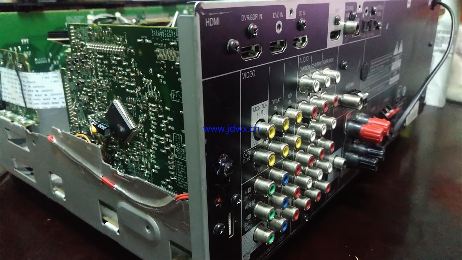

     一台先锋VSX-421-K功放,能够开机,继电器也能够吸合。按面板功能按键,显示屏也有相应变化,就是在HDMI输入,光纤输入,同轴输入,模拟输入各个输入状态时,功放外接的音箱均没有声音。
从故障现象看,似乎CPU工作正常。先从功放后级查起,用万用表笔干扰功放板输入端,功放输出有声音。再干扰解码板输出端,功放输出无声音。由于该机目前输入设置情况是:CD设置在同轴1,CDR/TAPE设置在光纤2,TUNER设置在模拟,PORTABLE设置在同轴1,BD设置在模拟,DVD设置在HDMI,DVR/BDR设置在HDMI,TV/SAT设置在HDMI。各个信号源的输入方式大多设置在数字输入方式。

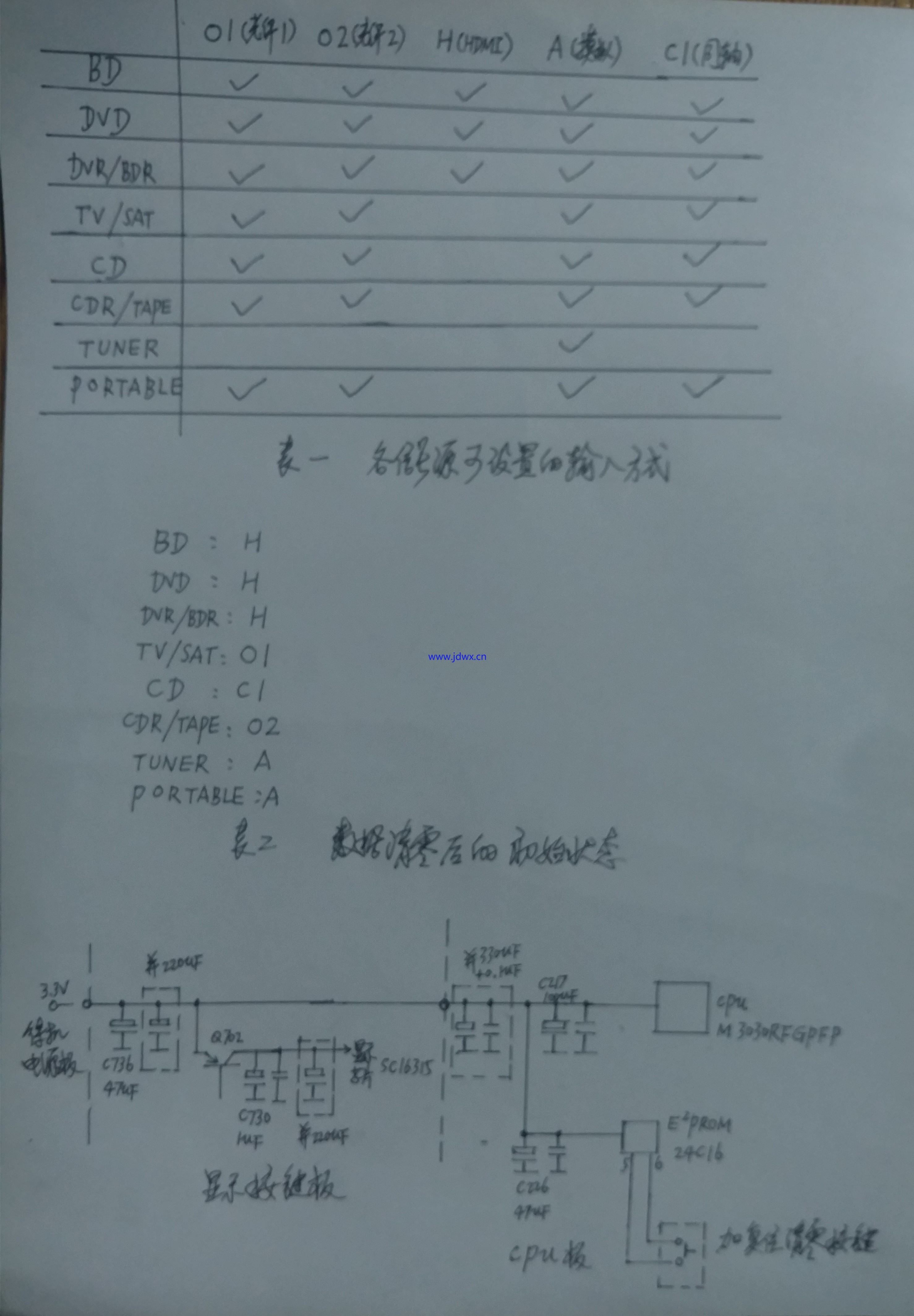

分析功放不能解码数字音频信号的故障原因可能在CPU板或数字音频解码板。测量数字音频解码板的5V,3.3V,1.2V供电电压基本正常,板子上滤波电容也无鼓包现象。而用遥控器切换信号源时发现,TV/SAT信号源不能设置信号输入方式在模拟输入状态,怀疑CPU程序出错(正常情况下,各个信号源的输入方式如表1所示)。
解码板的闪存存放的是音频解码程序,业余条件下无法获得厂家程序对其进行升级或刷新。但CPU板上有E2PROM,估计存放的是用户数据,用于保存用户的设置内容。根据以前修理电视机的经验,将E2PROM的5,6脚(DATA,CLK)临时短接的情况下给机器通电几秒,然后断开临时短接点,E2PROM的数据就可以清零。

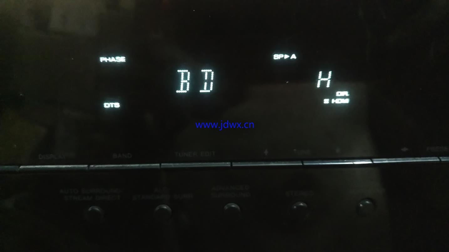

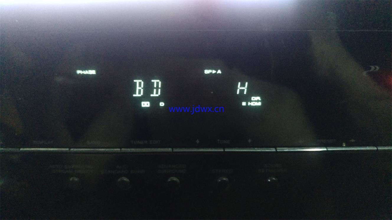

由于该机多个线路板互相插接,短接E2PROM的5,6脚不方便,故在CPU板的E2PROM的5,6脚焊接2根引线,并在机壳后面装一个轻触开关并连接上这两根引线,用轻触开关来方便短接E2PROM的5,6脚。在用手按住该轻触开关的同时,给机器上电。在5-6秒后松开手,再按功放的电源键开机,机器显示:VOL MIN。(各个信号源的初始状态如表2所示),可见,功放数据清零成功。用遥控器切换信号源在TV/SAT时已经能设置信号输入方式在模拟输入状态。再试着将各个信号源的输入方式设置在数字输入方式(同轴,光纤,HDMI)时,功放显示屏已经能够显示输入的信号格式:如杜比和DTS的标志,功放外接5.1声道音箱声音也正常。各个信号源的输入方式设置在模拟输入方式,功放外接5.1声道音箱声音也正常。此时测CPU板接插件的A MUTE端电压均为3.3V。
用了几天,发现功放在数字输入方式(同轴,光纤,HDMI)时仍会出现无法解码出声的现象,此时测CPU板接插件的A MUTE端电压均为0V。但是,再次对CPU板的 E2PROM数据清零后,功放又能正常解码数字音频信号输出声音。由于故障的偶然性,分析可能是CPU的抗干扰能力差。CPU板上CPU的3.3V供电线路滤波电容为C217 100uf,E2PROM的滤波电容为C226 47uf,估计长期工作在高温环境下,有容量及性能的降低。于是,在此基础上再并上330uf及0.1uf电容各一个,再试机几天,偶尔不能解码出声的现象变少了,查看CPU的3.3V供电线路从待机电源板经过显示按键板再到CPU板距离很长,线路上的滤波电容也有容量及性能降低的可能,使得供电线路容易引入干扰。于是,在显示按键板的3.3V滤波电容C736  47uf上并220uf电容一个,在显示驱动芯片的3.3V滤波电容C730 1uf上也并220uf电容一个。试机几周,功放工作正常。至此,机器修复。
小结:该功放的CPU受干扰导致无法解码数字音频信号,本例维修中采用2个措施进行处理:
1 对CPU外接的E2PROM的用户数据清零。
2 对CPU的供电线路加强滤波,降低供电线路受的干扰。
