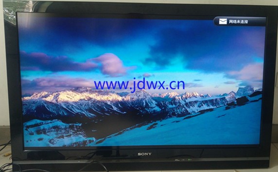

一台该型号液晶电视,故障情况有个发展过程。刚开始电视机在使用过程中,出现用HDMI线输入机顶盒的高清信号时无图像及声音,而机顶盒和HDMI线是好的。用户只好用AV音视频线给电视机输入机顶盒的标清信号继续使用。但近期,电视机连标清图像显示也时有时无。用户插拔视频线插头时,电视机图像偶尔能恢复正常。用户以为电视机AV音视频插座损坏接触不良,要求将电视机AV音视频插座换新。

检查:测量该电视机AV音视频插座接触良好并未损坏。试着用电视机AV音视频线输入高清播放器的标清视频信号,电视机图像的确时有时无。而用HDMI线输入高清播放器的高清信号时,电视机能显示出MI BOX(小米盒子)英文名称,但是电视机没有输出图像声音。
处理:由于电视机CPU运行过程中会产生垃圾文件,也会由于误操作或受干扰造成数据损坏,故决定将电视机恢复出厂设定试一下。按遥控器主菜单键进入设定菜单,选择恢复出厂设定并选确定后,机器恢复并自动重启。自动开机后再用遥控器进行常规设定后,给电视机输入HDMI高清信号或AV标清信号,电视机图像声音均恢复正常。
