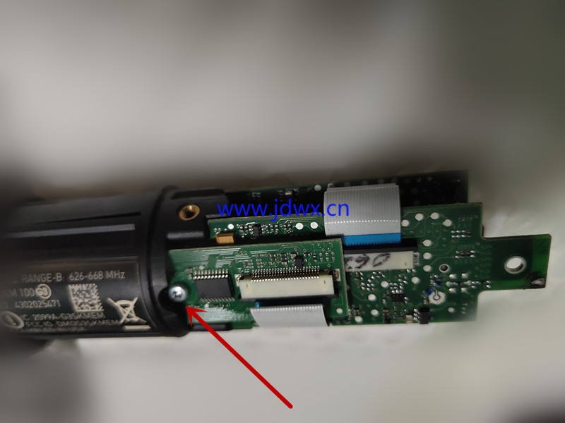

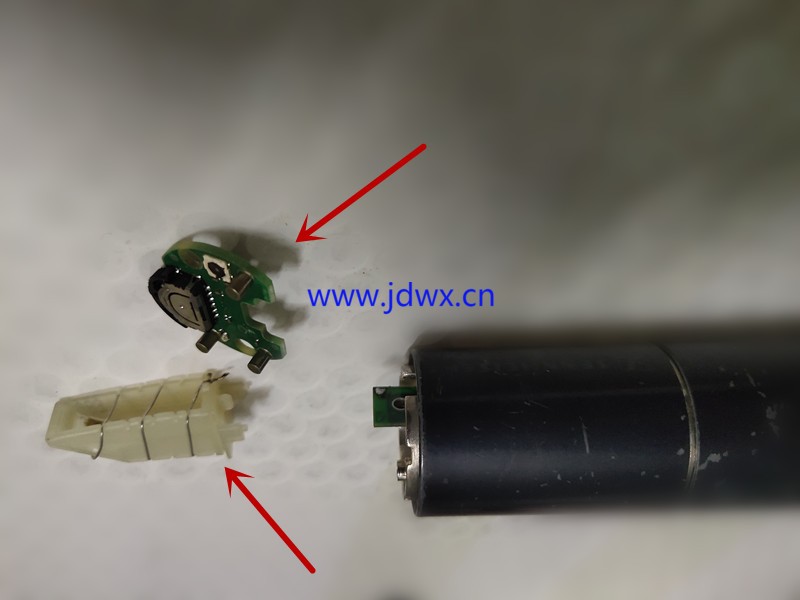

无线话筒(SKM 100 G3)拆卸线路板方法:
图1:旋开话筒下部,拆下螺丝3颗。
图2:拆下底部螺丝2颗,拆下天线罩。
图3,
图4:拆下螺丝1颗,焊下天线焊点,取下按键板和天线。
图5,
图6:拆下螺丝3颗。
图7:旋下咪头部分。
图8,
图8.jpg 图9
图10:拆下螺丝2颗,拆下排线,拆下咪头连接板。
图11:拆下各个排线,音频板,高频板,CPU/电源板可以拆分开了。

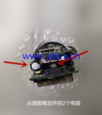

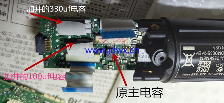

一个该型号无线话筒(SKM 100 G3)能开机,但是只过几十秒钟SKM 100 G3便自动关机。该话筒的故障原因是3V升压后的主电压滤波电容老化容量下降,造成主电压不稳定。由于该话筒主滤波电容拆卸困难,8个月前我曾经用加并100UF/16V电解电容的方法修复过该话筒自动关机的故障。这次,该话筒故障再现,估计还是主电压滤波不良这个原因。考虑到主电压对稳定性和纹波的要求较高,故将上次加并的100UF/16V电解电容换新,再加并一个330UF/16V电解电容(如图12)。由于话筒内部空间有限,加并的电解电容放在空闲的地方(如图12,13,14)
,并用漆包线将电容引脚与原主电压滤波电容两端连好。将各个部件按原样安装恢复后,话筒能正常开机,不再自动关机。

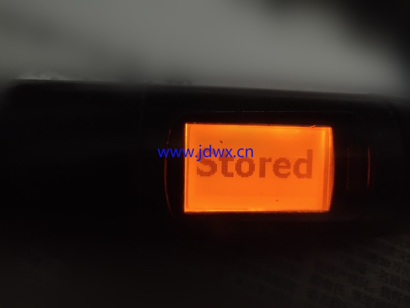

本着先易后难的顺序,先查看功能设置。按接收器部分(EM 100 G3)的设置键和上下键选择AF(音频)选项,发现其AF数值设置在3dB,而查看另一个同型号正常接收器的AF数值设置在18dB。于是,(如图15,16,17)
图15.jpg 图16.jpg 图17.jpg 将本接收器的AF数值也设置在18dB,保存(STORED)确定后,接收器音频输出音量有很大提高,但是和正常机器相比,还略显偏低。
按无线话筒(SKM 100 G3)的设置键和上下键选择SENSITIVITY(灵敏度)选项,发现其SENSITIVITY数值设置在—18dB,而查看另一个同型号正常话筒的SENSITIVITY数值也设置在—18dB。(如图18,19)
图18.jpg 图19.jpg 尝试将本无线话筒的SENSITIVITY数值提高些,设置在—12dB。保存(STORED)确定后,接收器音频输出音量和正常接收器的差不多了。
