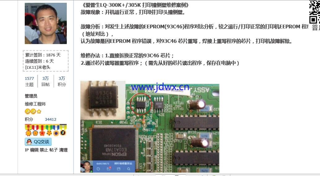

《爱普生LQ 300K+/305K打印头撞侧壁维修案例》
故障现象:开机运行正常,打印时打印头撞侧壁。
故障分析:对发生上述故障的EEPROM(93C46)程对此分析,较之运行/打印正常的打印机EEPROM程序(地址对比) .认为故障是因EEPROM程序错误,对93C46芯片重写,焊接上重写程序的芯片,打印机故障解除。
维修办法: 1.直接拆正常的机器的93C46芯片更换。
2.通过芯片读写器重写程序; (需先从好的机器上读出程序备份保存在电脑中)
